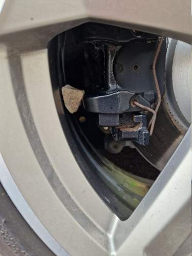

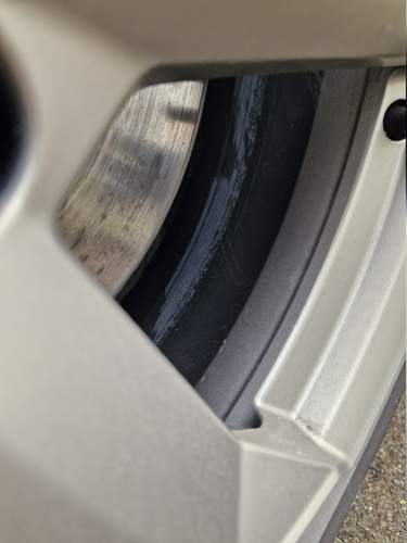

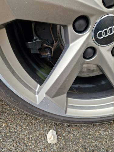

Jetzt ist das Felgenbett innendrin von diesem Stein verkratzt, muss ich mir sonst noch irgendwelche Sorgen machen wegen der Bremse?
Ich bin noch nicht gefahren, seit dem ich jetzt den Stein rausgeholt habe.
Er hat Lose drin gelegen.
Am Freitag ist Termin in der Werkstatt zum Ölwechsel... Dann lasse ich die nochmal drüber schauen.
Wenn es nur die Kratzer auf dem Bild sind ist das kein Problem.
nö, weshalb auch... der hat ja nur leicht angekratzt. denke nicht dass du die unwucht da merken wirst. sieht eher danach aus als hätte jemand den extra dorthin getan
Wir haben einen riesigen Schotterparkplatz an der Firma und auf dem Weg der dran vorbeiführt liegen viele solcher Steinchen.
Vereinzelt nimmt der Reifen dann einen Stein regelrecht eine runde mit, der kann also gut dort hin gefallen sein.
