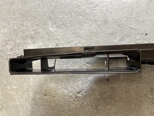

Habe an der serienmäßigen Ansaugung alle Einlässe für die Ansaugluft geöffnet, das Schneesieb entfernt und diesen Stopfen in die Resonanzkammer verbaut, das sollte für den normalen Gebrauch im Alltag ausreichen ……

@brose schrieb am 4. November 2022 um 11:12:58 Uhr:
Gruß, Thomas
Hattest Du damals zufällig ein paar Bilder gemacht, die Du hier posten könntest?
Bitteschön ……
Gruß, Thomas
Ansaugung 1
Ansaugung 2
Ansaugung 3
