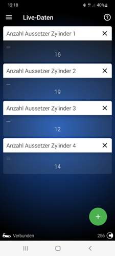

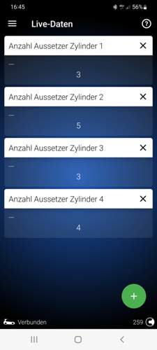

Ich habe mir mal Spaßeshalber mit OBD11 die Zündaussetzer anzeigen lassen und er findet bei mir immer wieder welche.
Merken tue ich aber nichts, der Wagen läuft im Leerlauf super rund, Durchbeschleunigen, Vollgas = alles Tippi Toppi ... ich merke Null Leistungsverlust oder sonst irgendwas.
Die Frage ist halt, sagt der Wert wirklich was aus, worüber man sich Sorgen machen sollte? Kann mal einer, der OBD11 hat, dies mal bei sich testen und gucken was nach paar Kilometern dort für Werte stehen?
Fehlerspeicher ist bei allen Steuergeräten leer.
Screenshot-20221030-164553-obdeleven
Normal ist das nicht, wenn's Aussetzer gibt sind die auch im Fehlerspeicher hinterlegt
Das ist ja das Kuriose, bei den Live Daten zählt er welche ... aber der Fehlerspeicher ist bei allen Steuergräten leer. Deshalb die Frage, ob OBD11 hier einfach irgendwelche Fantasiewerte ausliest ;) ... aus diesem Grund wäre es hilfreich, falls jemand auch OBD11 hat, dieses mal checkt :) falls dort kein einziger Aussetzer geloggt wird, dann wird wohl was nicht stimmig sein bei mir.
Hatte mal im Fahrzeug meiner besseren Hälfte auch Zündaussetzer und sowas merkt man definitiv.
Hab ken obd11
Das ist es ja, er schnurrt wie ein Kätzchen, deshalb irritieren mich diese Zahlen.
Ich würde mich nicht verrückt machen lassen. Wie schon geschrieben, würdest Du sowas merken,und zwar jeden Aussetzer. Bei der Menge müsst deiner laufen wie ein Sack Nüsse
Auf wie viele km kommen denn die 3 Aussetzer?
Kommt immer darauf an, diese waren jetzt auf ca. 5km. Hier hatte ich auch mal mehr nach 40km oder so. Aber bei so einen Haufen an echten "Zündaussetzern" müsste mein Wagen unfahrbar sein ;) ... und es sticht kein Zylinder extrem hervor, sind fast gleichmäßig verteilt.
Screenshot-20220513-121804-obdeleven
Screenshot-20220409-112300-obdeleven
Auch komisch das gleich alle Zylinder betroffenen sind. Persönlich glaube ich nicht das das wirklich Zündaussetzer sind,der Wagen wäre unfahrbar
