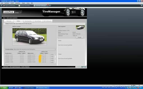

du musst bedenken welchen Wagen man so fährt Diesel und Variant, dann passt das, siehe Anhang!
einfach nen Tiremanager von nem Reifenhersteller nachschauen!
