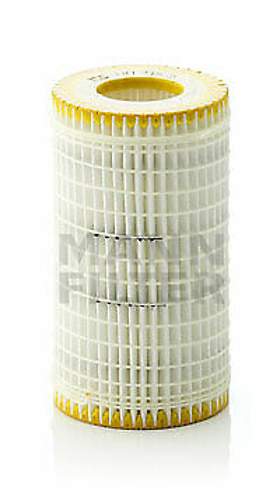

Unten das Bild vom leergelaufenen Ölfilter nach einer Nacht, welches ich Dir heute morgen gesendet habe für die Allg.
Jetzt nimm mir nicht noch das letzte bisschen Hoffnung :-)
Der Bereich vom Filter läuft wohl wirklich leer. Es muss aber auch sowas wie ein Bypass oder Umgehungsventil geben das gewährleistet das das Öl auch bei verstopften ölfilter weiterläuft.
Ich glaube also das es normal ist, das der Filter leer läuft aber nicht das ganze Leitungssystem

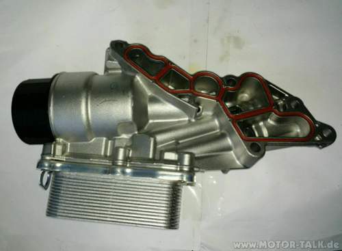

Zum wechseln der KEtte wurde Zylinderhaube rechts und Stirndeckel links geöffnet. Um mehr platz zu haben wurde auch das Ölfiltergehäuse abgebaut.
Dabei wunderte sich der Schrauber das das Geäuse zum Motorhin mit Dichtmasse abgedichtet war.
Er hat es dann wieder Sauber gemacht und eine Original Dichtung genommen. (Vorher war das Auto nur bei Mercedes)

Mit der Zylinderhaube wird glaub ich kein Ölkanal abgedichtet. Also bleibt ja nurnoch das Ölfiltergehäuse.
Aktuell habe ich so einen Ölfilter drinnen (Bild 1)
Ich habe jetzt einen gefunden und bestellt wo der Randbereich aus Gummi ist und nicht aus so einem Gewebe (Bild2)
glaube zwar nicht das das was bringt aber mal schaun.
Ich frage mich aber wieso Mercedes damals das Ölfiltergehäuse mit Dichtmasse abgedichtet haben.
Das kann eigentlich nur damals 2008 bei der Kettenrad reparatur gewesen sein.
