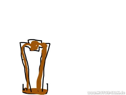

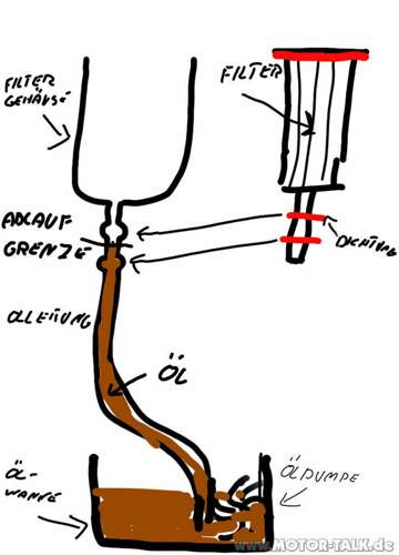

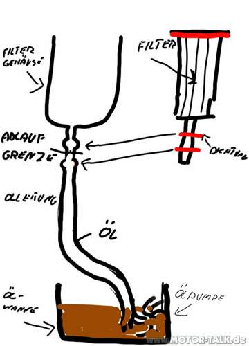

Ich hab mal eine Zeichnung gemacht (bitte nicht lachen :-) ) wie ich meine wie es sein sollte.
Das Öl (im Bild braun) läuft aus dem Gehäuse bis zu dieser Ablaufgrenze wo diese beiden Dichtungen sind.
Warum es bis zu dieser Grenze leer laufen soll verstehe ich auch nicht aber da es bei jpebert wie auch bei mir so ist, denke ich das das normal ist.
Bei mir ist aber glaube ich das Problem das die Ölleitung komplett leer läuft bis zur Ölwanne.
Normal müsste es ja so sein wie wenn man an einem Strohhalm zieht und dann den Daumen oben drauf hält. Dann bleibt ja die Flüssigkeit im Strohhalm. Wenn man den Daumen aber nicht richtig drauf drückt läuft die Flüssigkeit halt langsam zurück.
Jetzt sind die Dichtungen aber bei mir neu. Also Dürfte das Öl auch nicht weiterlaufen wie bist zu der Ablaufgrenze.
Ich glaube aber das zwischen meiner gezeichneten Ablaufgrenze und der Ölwanne noch andere Dichtungen sein müssen wie z.B die Ölfiltergehäusedichtung zum Motor.
Dann ist es so wie ein Strohhalm mit z.B 5 Löchern wo 4 Löscher dicht sind und ein loch halt nicht richtig und dann läuft die Flüssigkeit ja auch langsam raus.
Das bedeutet aber auch im Umkehrfall, wenn durch aufgebaut ist, das Öl durch diese undichte Stelle gedrückt werden müsste.
Da ich aber kein Ölaustritt bemerkt habe, muss diese undichte Stelle zischen Ölleitung und Motorinnenraum sein.
Ich hoffe man konnte halbwegs verstehen was ich meine.
Da ich aber keine Ahnung von der ganzen Sache habe, ist das alles nur meine Vermutung.

Es gibt natürlich mehr als eine Ölleitung aber da der Ölfilter sehr weit Oben Sitzt denke ich Läuft das Ganze System leer.
Dann ist jeder Start so als hätte man gerade einen Ölwechsel gemacht und das Öl muss sich erst verteilen.
Auster Grund muss man ja den Ölfilter rausschrauben damit das System sich richtig entleert beim Ölwechsel
Oelsystem

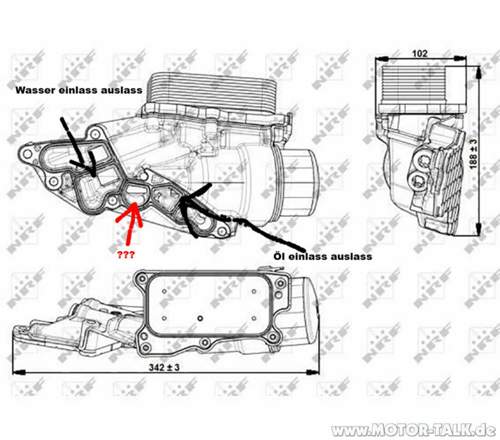

Kann mir jemand sagen für was die Öffnung in der mitte beim Filtergehäuse ist?
Oelgehaeuse

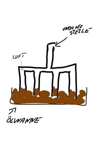

@flaterich Du weißt, dass der Filter durchlässig ist? Kein Scherz, sickert durch und läuft nach unten ab. Da ist auch nichts Siphon-ähnliches verbaut, so dass das Öl oben stehen bleibt, wie Du es gern hättest.
Ok der Ölfilter ist durchlässig aber das ganze System steht doch unter Öl und sollte eigentlich keinen Lufteinlass haben oder? Und Ablaufen kann es doch erst dann wenn Luft reinkommt sonst würde doch ein Unterdruck entstehen.
Bitte nicht als Besserwisser verstehen oder so.
Will nur hinterfragen damit ich das ganze überhaupt verstehe.
Wenn keine Luft ins System kommt müsste doch alles so bleiben wie auf dem Bild. Gebe ich oben in den Filter Luft läuft alles leer

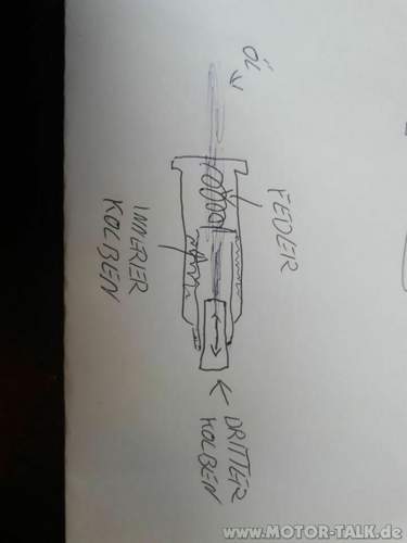

Mein Kettenspanner funktioniert ja so.
Er hat ein Ausenteil, ein Innenteil was durch die Feder Rausgedrückt wird und in dem Innenteil ist ja nochmal ein kleiner Kolben der durch Öldruck noch mals rausgedrückt wird. Die Feder berührt ja nicht diesen kleinen Kolben so hat dieser noch spiel wenn kein Öldruck da ist.
Somit hat die Feder im Spanner die Funktioon das der Mittlere Kolben, die Spannschiene vorspannt.
Sagen wir mal auf 80% so das die Kette nicht mehr überspringen kann, die Kette aber nicht unnötig unter voller Spannung steht wenn der Motor nicht läuft.
Wird der Motor gestartet, kömmt das Öl in den Spanner und der Öldruck drückt den dritten Kolben weiter auf die Spannschiene so das die letzten 20% Spannung da ist.
Jetzt wird es bei mir so sein das die kompletten Ölkanäle leer laufen und auch der Kettenspanner leer läuft.
Jetzt muss durch dieses 1mm großes Loch im Kettenspanner ja erst mal das Öl wieder rein kommen. und das dauert hat 1-3 sekunden ist der Druck da ist.
