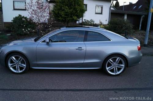

Hallo Zusammen,
ich hätte ein paar Fragen..
Als ich mein Fahrzeug gekauft habe beim Audi Händler, hat mir dieser gesagt, dass ein Sportfahrwerk verbaut ist. In den Papieren steht aber 40 1BA L DAE Federung/Dämpfung, Standard, was nicht ganz zu der Aussage passt, dass ein SFW verbaut ist. Ich selber empfinde das Fahrwerk jedoch auch als relativ hart und mir kommt es so vor, dass mein A5 etwas tiefer ist, als andere A5 (wenn ich z.B. an der Ampel neben einem stehen bleibe).
1. Wie kann ich nun herausfinden was für ein Fahrwerk tatsächlich verbaut ist?
Da mir mein aktuelles Fahrwerk zu hart ist bin ich am überlegen ein anderes zu beschaffen...
2. Wäre ein original S-Line Fahrwerk empfehlenswert? (Diese sollen ja etwas weicher sein?)
3. Kann ich ein original Fahrwerk vom 3.0 TDI oder 2.0 TDI auch verwenden? Oder vom Facelift?
4. Müssen Federn und Dämpfer gewechselt werden, wenn ich es weicher haben will?
5. Was gibt es sonst noch so für Empfehlungen von Dritt-Herstellern? (H&R?)
Ich lege wie gesagt mehr Wert auf Komfort, als auf Sportlichtkeit. Jedoch kann der A5 ruhig 10-20mm tiefer sein als Standard.
Fahrzeug ist ein 2.7 TDI Bj 2008 190PS
