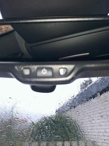

Hab noch ein Foto gemacht, aber ich kann beim besten Willen nichts erkennen. Da sieht man keinen Sensor. Vielleicht weil er mittig sitzt?

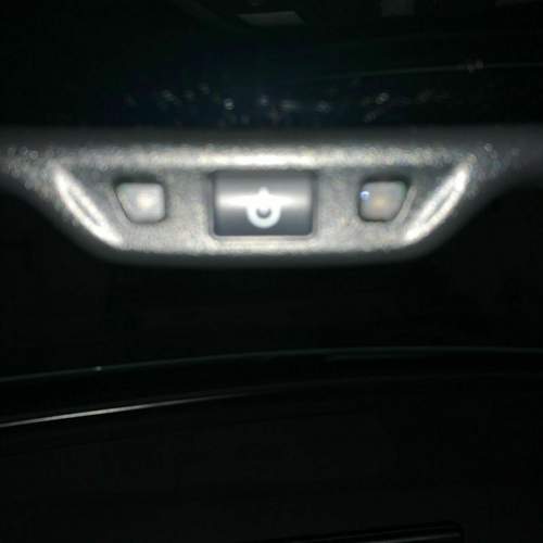

Es ist sehr schwer zu fotografieren. Ich glaube am besten geht es, wenn es draussen dunkel ist. Ich habe es aber dennoch hier mal mit Blitz versucht. Das rechte Sichtglas interessiert uns. Dort ist der Lichtsensor. Und es sieht so aus, als wenn die Fotozelle leicht nach unten links ragt. Bitte ignoriert die Spiegelung vom Blitz. Ich habe den vermutlichen Sitz der Fotozelle mal markiert neben dem Originalfoto. Man sieht dort oben rechts eher ein Stück Grüne Platine anstelle der weissen Fotodiode.

Ja und bei mir ist das alles weiß, da ist nix sonst zu sehen. Also in der Realität kann man bei mir auch nicht mehr sehen wie auf meinem Foto. Sieht bei dir definitiv anders aus und geb dir Recht, da scheint man eine Platine zu sehen. Würde somit alles Sinn ergeben, dass es bei dir nicht korrekt sitzt und daher nicht richtig funktioniert.
Bei mir sieht alles aus wie die linke Hälfte deines Sensors.

Ich gehe direkt zu meinem
Auto und mach ein Foto! Aber auf deinem Foto sehe ich jetzt tatsächlich was du meinst. Der Sensor kann ja nur die Hälfte des Lichts aufnehmen !

Ich kriege kein Foto hin worauf man ansatzweise was erkennen koennte. Aber wenn ich es vergleiche und richtig deute dann sehe ich bei mir gar keinen Sensor..

@fernschnellgut wie würdest du meinen Sensor einschätzen ? Kannst du das erkennen? Ich weiß nicht ob man bei mir keine Zelle sieht oder doch komplett.
Sorry, bin gerade etwas mit nem Audi A1 beschäftigt. @mza287 Dein Sensor würde ich gegenüber meinem als noch besser zentriert ansehen. Dein Foto ist sehr gut geworden. Da kann man im rechten Fenster in der Mitte noch gut den weissen Punkt von der Fotozelle in der Mitte erkennen. Bei mir habe ich ja eingekreist wo ich die Position vermute und die ist nicht so zentriert.
