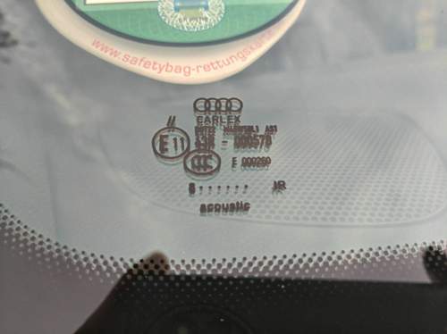

Tatsache Da steht auf der WSS acoustic. Da lag ich wohl völlig falsch. Hatte das hier irgendwo aufgeschnappt. Und bei myAudi ist es auch nicht drin.
Bei anderen die ich bei Kauf verglichen habe hatten es drin stehen deshalb dachte ich auch ich habe es nicht
Hast Du an den Seitenscheiben vorn auch Akustikverglasung? Müsste dann ein "A" in der Bezeichnung sein.
Für alle und ausschließliche Dämmglas-oder-nicht-Dämmglas Talker ist hier der richtige Nachschlagethread:
https://www.motor-talk.de/.../...glass-auf-daemmglas-t6711590.html?...
....mit Fotos! ;)

Hier Mal ein Auszug aus der abe meiner Folie. Leider steht dort nicht die Stärke drin. Evtl. Kann man noch etwas über die Nummern erfahren.
Die Folie hat ja bereits der Vorbesitzer anbringen lassen.

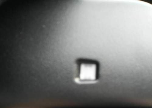

Meiner ist ein normaler Avant auch mit AAS, aber denke nicht, dass es einen Unterschied macht, denn was nicht rein kommt an Licht, kann ja auch nicht blenden. Hab jetzt auch Bilder gemacht, aber viel sieht man da nicht.
Kleb doch testweise Mal den Sensor zur Frontscheibe hin ab und teste, ob er besser arbeitet.
Wie gewünscht noch die Bilder. Das letzte mit dem Sensor von vorne bekomme ich aufgrund des geringen Abstands mit der Kamera nicht schärfer, aber er sieht genauso aus, wie der andere Sensor.
Sensor nach hinten
Frontscheibe
Sensor nach vorne
Gibt es hier irgendwas neues? Ich bin einfach nicht zufrieden mit der nicht vorhandenen Funktion der Spiegel mit der dunklen Scheibe. Innen ist es nicht so schlimm da es durch die Scheibe schon dunkel ist. Aber außen stört es doch
So richtig nicht glaube ich. Leider fahre ich oft, wenn ich mal längere Strecken fahre, mit einem vollen Kofferraum. Da klappt es ja eh nicht. Aber könnte @fuchs_100 und @mza287 vielleicht das Bild vom vorderen Sensor einmal neu machen und swar so, dass man mit einer Taschenlampe in den Sensor leuchtet und gleichzeitig das Bild nimmt? Am besten im Dunkeln. Dann kann man nämlich schön die Platzierung des Sensors hinter dem geriffelten Plastikfeld sehen. Ich bin der Meinung, dass es bei mir nicht ganz zentriert ist. Das könnte ja mit Fertigungstoleranzen zusammenhängen. Daher funktioniert es dann bei einem gut, beim anderen schlecht. Aber hier bewegen wir uns wieder in Analysen jenseits von Audis Willen den Problemfall zu verstehen und evt. zu lösen :-)
Das wird nicht besser, da mir der Platz durch die Scheibe ausgeht. Ich müsste mit der Kamera weiter weg und das geht nicht. Von außen sieht man gar nichts, da spiegelt es nur noch durch die Scheibe. Wenn ich darauf leuchte wird es nur noch schlimmer mit dem Foto.

Sorry da habe ich mich missverständlich ausgedrückt. Mit "vorne" meinte ich den Sensor auf den man draufschaut, wenn man in den Innenspiegel schaut. Also den zum Fahrer hin.
