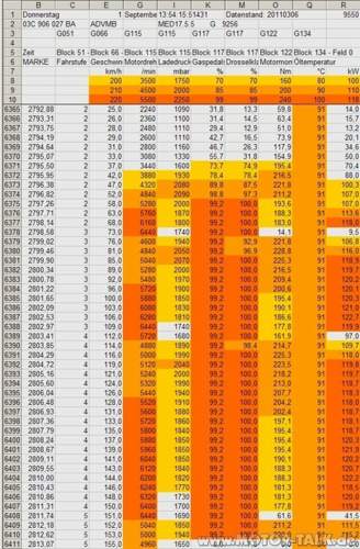

nein, bitte nicht. 😉
1. Position (angelehnt an Foxs):
Aktuelle Turbos haben im unteren und mittleren Drehzahlbereich schon soviel Kraft, dass "da was kommt". Bei Saugern ist dies anderes. Sauger brauchen den oberen Drehzahlbereich damit "was kommt".
2. Position (angelehnt an Diabolomk):
"Max. Beschleunigung = Bereich der max. Leistung"
Beides stimmt. 😉
Jedoch betrachtet jeder eine andere Situation. 🙁
Wo ist die maximale Beschleunigung z.B. im 3. Gang?
Dort wo das maximale Drehmoment des Motors ist.
Wie beschleunigt man am schnellsten von 50 auf 150 km/h?
In dem man in jedem Gang versucht, sich im Bereich der maximalen Leistung zu bewegen.
Ich hab das mal gemacht, siehe Anhang. 😉
2. Gang bis 6.500 = etwa 75 km/h
3. Gang von 4.600 bis 6.500 = bis etwa 110 km/h
4. Gang von 4.900 bis 6.400 = bis etwa 150 km/h
Von 5.000 bis 6.500 liegt real die max. Leistung an (Leistungsplateau).
Von 1.500 bis 4.500 das max. Drehmoment (Drehmomentplateau).
VG myinfo
Vollgas 50 - 150 km/h
