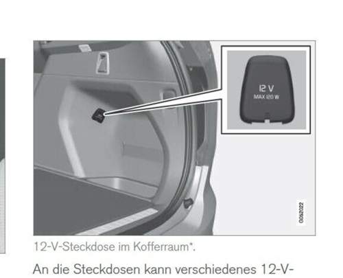

Als Sonderausstattung gibt es doch einen 12 V-Anschluss im Kofferraum. Wo genau ist denn der beim V90? Lässt sich da in der Nähe ein LTE-Router verstecken? Sofern der auch bei abgeschaltem Fahrzeug stromlos ist, wovon ich eigentlich ausgehe, wäre das wirklich eine Möglichkeit, wenn mann auf die restlichen VoC-Features verzichten kann.
... ich glaube, das sollte mit einem Selbstklebe-Klettband kein Problem sein. Siehe Bild. 🙂
Hinter dem Gummiband in der Einbuchtung ist übrigens die Erste-Hilfe-Tasche befestigt. Da könnte man den Router auch noch dahinter klemmen.

Ja, das wäre doch ein Ansatz. - Danke für die Aufklärung.
Speziell der Preis einer derartigen Lösung könnte für dein ein oder anderen interessant sein.
