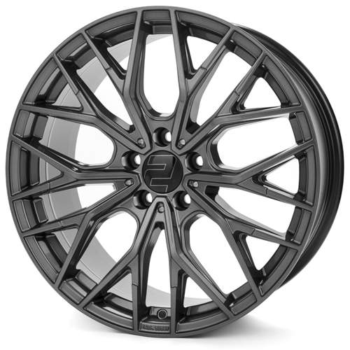

Uns gefallen die sogenannten "Palladium" Farben, dunkles Grau metallic. Diese Farben sehen live toll aus. Ich habe nur Sorge, dass die Farbe, welche selber dunkel ist, in der Lackfarbe (auch dunkelgrau) untergeht und kaum heraus sticht. Alternative wären schwarze Felgen, die sehen aber schnell dreckig aus und auffallen tun schwarze Felgen eh nie besonders.
Im Folgenden unser Felgen Favorit und einige 3D Fotos von Felgenoutlet.
Was meint ihr? Schwierig für mich einzuschätzen, wie so eine Palladium Farbe am grauen Auto aussehen würde.
WH37 Palladium
WH37 Black
WH37 Palladium Felge
+5
Mir persönlich gefallen titanfarbene Räder recht gut, jedenfalls im Katalog. Bin mir zwar gerade nicht sicher, ob das nun heller oder dunkler ist als Palladium, aber Farbe eh ein sehr subjektives Thema ist, kann ich hier eh keine Empfehlung geben, sondern nur meine eigenen Einschätzungen und Beweggründe.
Vor dem A5 (Mythosschwarz metallic) hatte ich einen Q2 in der gleichen Lackierung. Für die Winterreifen hatte ich mich da für einen Satz in Titangrau entschieden. Für den Winter eine sehr dankbare Farbe, aber wirklich gefallen hat es mir nie. Daher habe ich es beim A5 anders herum gemacht, die Serienräder gibts im Winter, und für den Sommer fiel meine Wahl auf schwarz lackierte, aber in der Front glanzgedrehte Räder. Bilder davon sind in meinem Profil. Die Alternative 3 und 5 kommen dem recht nah, finde ich, und sind somit auch meine Favoriten aus der gebotenen Auswahl.
Ja, der schwarz lackierte Teil der Räder wird schnell dreckig, aber das ist bei silbernen auch nicht sooo viel anders, meines Erachtens. Und dann ist der Rest vom Auto meistens eh so dreckig, dass ein Trip zur Waschanlage lohnt :-)

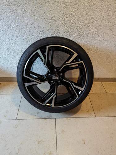

Hallo Freunde,
ich hänge mich auch mal mit ran. Ich wollte bei meinem BJ 20 S-Line mal die Sommerräder( 245/40 R18) optisch upgraden.
Ich habe jetzt zum Thema Felgen und Reifen Kombinationen so viel gelesen, dass ich komplett verwirrt bin und gar nix mehr weiß. Daher hatte ich gehofft, hier ein paar Erfahrungswerte zu bekommen.
1. Die Felgen (MAM RS5 black front polish ), die ich mir eigentlich ausgesucht hatte, scheint es nur in 19 Zoll zu geben, beziehungsweise scheinen die nur in dieser Größe für den A5 zugelassen zu sein. Draufziehen würde der Konfigurator mir 235/35 R19 91 Y XL FS Reifen.
Würde das passen oder muss ich etwas beachten? Ich habe auch etwas von wegen Abrolldifferenzen etc. gelesen, passt das hier?
2. Ich habe jetzt schon öfters gelesen, dass die 19er im Vergleich zu den 18ern deutlich an Komfort einbüßen. Kann das Drive select das irgendwie ausgleichen?
3. Außerdem lese ich auch immer wieder, dass 19er nicht ganz so dolle ohne Tieferlegung aussähen. Meiner ist nicht tiefergelegt....wie ist da eure Meinung?
4. Würdet ihr mir erfahrungsgemäß eher zu 19ern oder zu 18ern raten? 18er gibt es auch schöne (Dezent KB) aber einen Ticken besser würden mir die anderen gefallen und es soll optisch natürlich schon ins Gesamtbild des Autos passen🙂
5. Gibt es eine Reifenmarke, die ich bei der Auswahl lieber meiden sollte?
Ich danke euch vielmals 🙂
Audi verbaut ab Werk 255/35 auf 8,5". Das sieht ordentlich aus und der Reifen hat noch etwas Komfort. Ich käme nie auf den Gedanken schmalere Reifen als ab Werk zu montieren. Wie soll das denn aussehen? Zudem wird die Flanke bei 235/35 noch dünner, was der Eigendämpfung und das Ausfüllen der Radkästen nicht dienlich ist.
@Cokefreak schrieb am 29. April 2024 um 23:19:33 Uhr:
Danke für die Rückmeldung.
Meiner hat ab Werk die genannten 245/40 (und auch die originalen Winterreifen sind in dieser Größe). Das mit dem 235/35 war ja nur das, was deren Konfigurator mir empfohlen hätte... bei den 18ern könnte ich auch auf die 245 gehen und bei den 19ern auf 255
Hi Dart88,
zu 1: mit 255/35x19 8,5x19 et30 wird es ordentlich aussehen
zu 2: im Vergleich zu deinen 18ern werden 19er etwas härter werden, ist in meinen Augen zu vernachlässigen
zu 3: dezente Tieferlegung sieht immer besser aus, ist aber keine Pflicht. Sieht auch mit Standard Fahrwerk gut aus (halt wie 19" ab Werk)
zu 4: 19" passt sehr gut zum A5. Nicht zu groß, nicht zu klein, nicht so hart wie 20" und optisch wird es das Fahrzeug aufwerten
zu 5: wenn Du bei den bekannten Herstellern bleibst kannst Du nichts falsch machen (Pirelli, Good Year, Michelin, Toyo), Bridgestone käme mir nicht aufs Fahrzeug, Dunlop wäre auch ok.
Gruß Cokefreak
Hello, ich habe mich jetzt für die RS5 von MAM mit Goodyear Eagle F1 entschieden. Gefallen tun sie mir optisch schonmal mega, leider kann ich sie erst in einigen Wochen ans Auto montieren🙁
Ich habe nur festgestellt, dass 2 Reifen eine Dot 2323 haben und 2 Reifen eine Dot 1524. Könnte das ein Problem darstellen, weswegen ich etwas unternehmen sollte? Oder ist es egal bzw. sollten die Reifen auf die gleiche Achse?
Danke🙂
MAM RS5

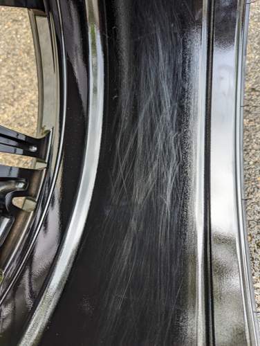

Und bevor ich es vergesse, in einem Felgenbett habe ich leider rundherum ganz viele Schlieren, es sind keine richtigen Kratzer im Lack, aber eben Schlieren, weil der Karton mit den Radbolzen einfach lose in die Felge gelegt wurde, bevor die Abdeckungen für den Versand drauf kamen. Das sieht jetzt nicht so dolle aus, aber eigentlich bekommt man davon ja nichts mit. Oder könnte das zu irgendwelchen Problemen führen...Lackschwächung, besondere Anhaftungsmöglichkeit für Dreck etc? Gibts da Erfahrungen oder Meinungen bzw. wie damit am besten zu verfahren ist?
Pxl-20240519
Vom Gebrauch her dürfte das unproblematisch sein. Aber du solltest dir überlegen, Garantieansprüche geltend zu machen. Wenn der Karton da so lose drin gelegen und somit den Lackschaden verursacht hat, dann würde ich das nicht akzeptieren. Hast du von der mangelhaften Verpackung Bilder gemacht? Würde deinen Anspruch noch deutlicher gegenüber dem Händler bestätigen.
