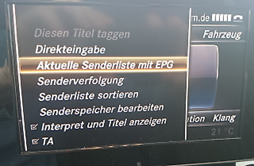

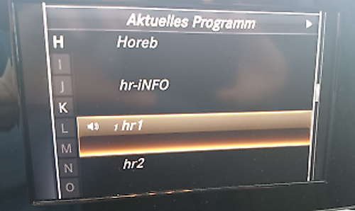

Nein, ich meinte nicht Sender u. Interpret anzeigen, sondern das DAB Senderprogramm anzeigen. Das ist einer der digitalen Vorteile/Unterschiede gegenüber dem analogen FM Radio.
Unter Optionen findet sich etwas mit EPG, bleibt aber erstaunlich 'leer'. Gut möglich das nur wenige Sender mitmachen 🙁 oder aber erst nach Stunden umherfahren die Bits alle da sind 😉

@ow26
Ja das wäre dann EPG, aber da ist ja leider gar nicht wirklich das Programm zu sehen, sondern nur die Senderliste.
Hatte jetzt gestern nochmal bein Wettbewerb wie z.B. Audi A4 geschaut u. da war bei jedem DAB Sender sofort das Tagesprogramm angezeigt, sodaß man ganz übersichtlicht aufgelistet sehen konnte, um wieviel Uhr welche Sendung kommt. Möglicherweise liegt es auch am LTE beim Audi, da sind viele Daten schnell verfügbar...
