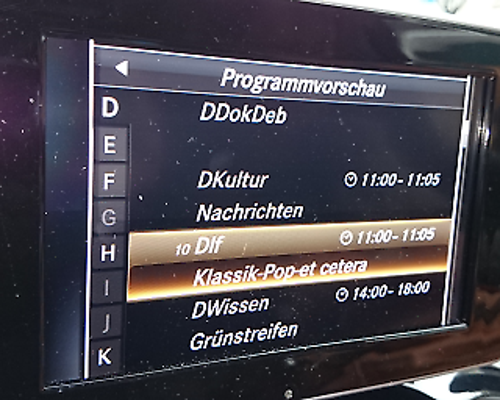

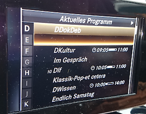

Es braucht etwas länger dann taucht die EPG Info auf. Muss aber immer über Menu zu "Senderliste mit EPG" wechseln.
Dsc-0114
Dsc-0115
@ow26 schrieb am 31. Januar 2016 um 09:45:22 Uhr:
Hey klasse, das ist genau was ich gemeint habe. 🙂
