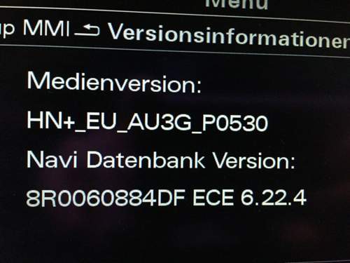

Ich habe ihm die Teilenumner gegeben und wir haben es auch gefunden. Doch das soll angeblich nicht für meinen AUDI passen bzw. freigeschalten sein.
Die hier: 8R0906961EB (3GPEU900AU3G)?
Ist die letzte verfügbare für den A4 B8 (K0900). Welche hast du eigentlich aktuell drauf?
@LF117 schrieb am 12. August 2016 um 17:40:45 Uhr:
Teilenummer habe ich folgende Audi gesagt: 8R0906961EB
Auf dem Bild ist von meinem MMI der aktuelle Stand zu sehen.
Die Nummer passt doch?! Und ist auch für deine Version geeignet. Lass deinen 🙂 mal bei Audi nachfragen, wo das Problem sein soll.
Ansonsten findest du im Firmware-Thread nochmal alle Informationen und ggf. kompetente Ansprechpartner:
http://www.motor-talk.de/.../...ware-mmi-3g-plus-hdd-t4273599.html?...
Ja die Nummer passt.
Wir haben beim Audi Service die FW auch gefunden. Doch der Kollege sagte mir, dass diese Version definitiv nicht für mein Auto bzw. für mein Steuergerät freigegeben ist. Somit kann er es auch nicht aktualisieren.
Kann man die SW denn einfach vom 🙂 "bekommen"? Also to go? Falls ja, mitnehmen und über VCDS draufspielen lassen.

@chrisell21 schrieb am 17. August 2016 um 08:51:13 Uhr:
Dann hat er Dir ein Märchen erzählt, da Sie einfach keine Ahnung haben. Hatte ich damals auch im Audi Autohaus. Habe mir die Software selbst gekauft und aufgespielt. Die letzte verfügbare Version für Dein MMI ist K900. Kannst Du also selbst aufspielen, sofern Sie Dir die SD Karte verkaufen. Wenn nicht, fahr zu einem kleinen VW Händler und bestelle Sie dort oder suche Dir jemanden in der Nähe der es Dir aufspielt. Im Raum Hannover kann ich sie Dir aufspielen.
@center100: Problem ist hierbei nur, dass ich den Audi vor ca. 6 Wochen direkt von Audi gekauft habe und mitverhandelt habe, dass ich ein MMI Update bekomme.
Könnte höchstens fragen, ob Sie mir die SD-Karte einfach mitgeben. Wenn überhaupt.
