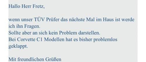

Gibt eventuell Hoffnung (Anhang). Aber wahrscheinlich dauert es noch, bis ich da Rückmeldung habe.
Alternative wäre natürlich wieder zurückbauen. Aber da ist ja ne andere Hinterachse drin, nicht, dass die nicht auf Trommel zurückgerüstet werden kann. Dann nimmt’s zu große Ausmaße an.
Naja, hoffe ich bekomme heute die Infos vom Verkäufer, dann können wir mal drüberschauen…

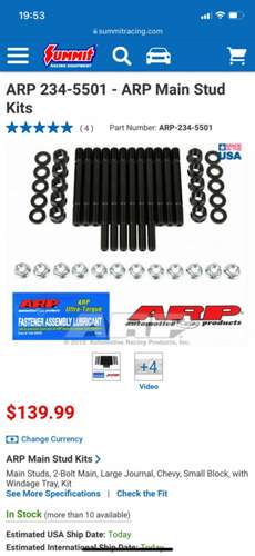

Sodele, ich hab paar Rechnungen bekommen. Hat nen ganzen Ordner, aber das Mal soweit. Bitte mal anschauen🙂. Danke!
Lg Flo
.jpg
+2

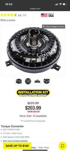

Nach Überfliegen der Rechnungen habe ich folgendes herausgefunden.
Also über Nockenwelle steht da nichts. Er hat eine Guss Billigwelle für 197 $, also nichts besonderes. Der Wagen hat eine 3,54 Achsübersetzung. Die Alu-Köpfe scheinen wohl eine Hausmarke von Jegs zu sein. Also kein Edelbrock, Dart, Trick flow oder Brodix.
Habe mal die Nummern für die wichtigsten Sachen eingegeben.
+2
