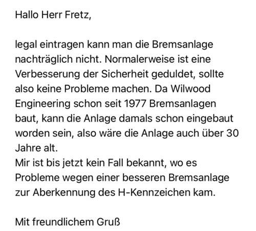

Was mir aber nach wie vor Bauchweh macht, ist die Bremsanlage.
Da ist ja eine Wilwood Anlage verbaut, welche aber nicht eingetragen ist.
Jetzt habe ich mal bei der Werkstatt nachgefragt, wo bei mir Vollabnahme beim 3100 gemacht hat.
Der sagt zwar, dass er sie einträgt, dann aber das „H“ verloren geht🙄. Nachträglich trägt er die so nicht einfach ein.
Wäre es von Anfang an bei der Vollabnahme gemacht worden, dann hätte es gepasst. Aber nachträglich mit H nicht möglich.
Meinte, ev. gibt es andere Prüfer die das eintragen…aber da jetzt hausieren gehen habe ich auch wenig Lust…

sein Problem ist, dass es nicht gleich bei der Vollabnahme eingetragen wurde.
Sonst sieht er es auch so mit der Sicherheit.
Anbei die Antwort im Anhang…

Gem. den Oldtimer-Richtlinien ist es tatsächlich so, dass nur Bremsanlagen in Originalausführung oder Anlage aus Fahrzeugbaureihe zulässig sind.
Handelt es sich um zeitgenössische Umrüstung? Dann wäre der Umbau auch heute möglich.
Änderungen, die nachweislich innerhalb der ersten 10 Jahre nach EZ, ggf. Baujahr, erfolgt sind bzw. hätten erfolgen können, sind auch heute möglich.
Zeitgenössische Nachweise können z.B. sein:
- Umrüstkataloge
- Tuning-Kataloge
- Historische Fachzeitschriften
Fa. Wilwood gibt es seit 1977 ---> nachfragen!
Oder aber, nicht zeitgenössische Änderungen, die nachweislich vor 30 Jahren durchgeführt wurden.

Bzgl. 1977 hatte er mir auch geschrieben. Siehe Anhang. Hab da nicht ganz durchgecheckt, deshalb habe ich nochmal blöde nachgefragt. Also er meint, nachträglich eintragen geht nicht, aber wenn es im Rahmen der Vollabnahme gemacht worden wäre, dann hätte es geklappt.
Vermutlich nicht im Nachhinein, weil dann definitiv ersichtlich ist, dass die Anlage nicht schon vor 30 Jahren eingebaut wurde…
Dir fehlt der Nachweis über den Zeitpunkt des Umbaus.
@Go}][{esZorN schrieb am 10. Februar 2022 um 17:07:00 Uhr:
Genau das ist der Punkt. Bei der Vollabnahme geht es wahrscheinlich durch, da es keiner mehr sagen kann.
Wurde aber die Vollabnahme z.B. 2010 gemacht und man will es jetzt eintragen, ist klar, dass das Ding noch keine 30 Jahre drin ist…😕
