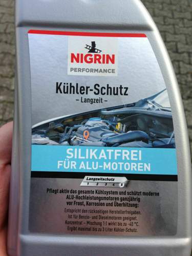

Mach einfach den dicken Schlauch unten am Kühler ab,
das macht die wenigsten Probleme.
BetaTester
G12, G12+, G12++ und G13 sind miteinander mischbar, alles was älter ist, sollte man tunlichst vermeiden zu mischen. Das Mischen von verschiedenen Kühlmitteln ist aber auch generell immer eine schlechte Idee, ist nur bei Motorölen nicht so wild, Kühlmittel, Getriebe- und Servoöle, ganz anderes Thema.
Davon ab hat Audi G12 aus guten Gründen aussortiert und die neuen Varianten entwickelt, weil es besonders bei wenig bewegten Fahrzeugen dazu tendiert, Ablagerungen in den Kühlsystemen zu hinterlassen, die die Kühlleistung verringern.

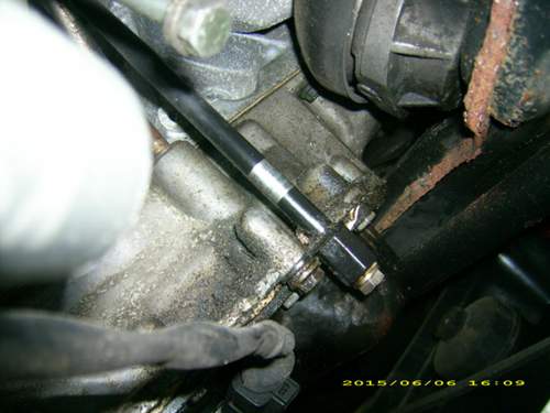

Unten an der Ölwanne, fahrerseitig, ist auch noch ein Ablass. Den auch aufschrauben, da kommt auch nochmal ganz ordentlich was raus.
Die Leitung die Micha meint, unterm Klopfsensor, vor dem Motorlager, neben dem Ölstandssensor, wie er schon sagte Fahrerseite des Motors.
Dsci0159

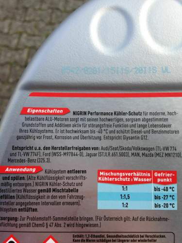

Danke und welches Kühlmittel ist jetzt das beste für unseren V8 Aluminium Motor?
Welches sollte ich kaufen, bzw. kauft ihr?
laut Herstellervorgabe G12+
@Magnus-Vehiculum schrieb am 3. November 2018 um 21:05:09 Uhr:
Klopfsensor? Hab ich keine Ahnung von...auf dem Bild die Rechte nächste Schraube von dem schwarzen Ölmessstab Rohr?
Das "Ölmessstabrohr" ist das Ablassrohr 😉
@micha204 schrieb am 4. November 2018 um 00:48:23 Uhr:
Die Messingschraube am schwarzen Röhrchen also...
Danke!
Ich bestelle heute Glysantin G30...laut Angaben ist das richtig...
Wieviel Liter gehen denn ins System rein, im Handbuch steht unter Füllmengen leider nichts:-(
Ich glaube, was um die 10.
G12+ ist richtig. G30 kenn ich nicht.
@micha204 schrieb am 4. November 2018 um 16:01:58 Uhr:
Tja Micha.
G30 ist eine alte Bezeichnung, und um ehrlich zu sein hat das " damals" überall gepaßt. Erst als die Hersteller ihre Felle beim Service davon schwimmen sahen erfanden sie extra " Betriebsmittel". Auch der Hersteller BASF ist nicht daran interessiert das Dilemma aufzuklären. Teilweise ist die Suppe nicht mal mischbar.
Auf die Farbe kann man übrigens auch nicht gehen. Unterschiedliche Hersteller färben unterschiedlich ein.
Glysantin ist ein Produkt(Name) von BASF.
So wie ich das im Internet gelesen habe (Foren, BASF) ist es so:
Glysantin G30 entspricht G12+
Glysantin G40 entspricht G12++
Auf jeden stimmen die Hertsllerangaben mit denen auf der Produktbeschreibung überein.
Das ist das Wichtigste. Dann passts ja
