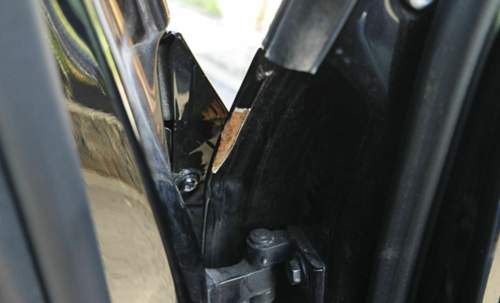

Hallo
an meinen 2010 Passat habe ich ne richte schöne Roststelle an der linken Tür innen , sie ist hat sich untern den Dichtungsband enfaltet, Das Dichtungsband oder was auch immer es sein soll , habe ich wie auf dem Bild zu sehen ist schon ein stück entfernt,
Der Rostflecken ist bis jetzt nur innnen wächst aber langsam über die Kante und wird natürlich in naher zukunft auch die Vorderseite der Tür beschädigen
nun meine Frage kann ich als Laie mit normalen mitteln die stelle dauerhaft überhaubt rostfrei bekommen?
-würde es erst mal mit einen Dremel vorsichtig aus- blankschleifen ,
aber was nehme ich dann Rostumwandler oder Grundierung ? und welche ist gut?
Lackiert hätte ich einfach mit einen Lackstift das ja innen ist muß es ja nicht schön werden , aber sollte auf keien Fall weiterrosten
freu mich über Tipps-.)

Na da bin ich mal gespannt.
Ich habe nie eine Antwort bekommen und ob Tür innen oder Heckklappe ist ja wurscht.
Denke auch mit Dremel und Rostumwandler und dann Zink drauf sollte als Untergrund reichen.
