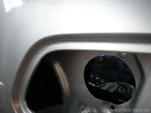

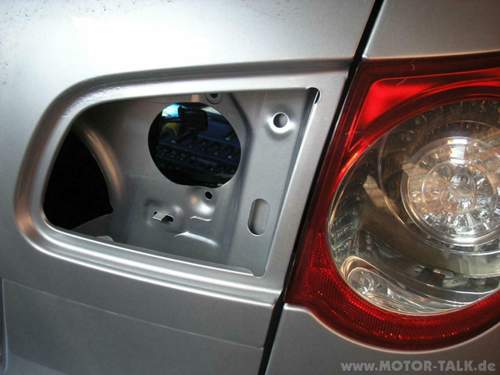

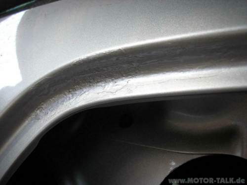

Hallo.
ich habe ein kleines problem bei meinem 07er Passat.
Und zwar hat er den bekannten Rost unter der Heckleuchte gehabt.
Dieser wurde bereits beim Vorbesitzer bzw. dessen Werkstatt "ausgebessert".
Leider nur mit Lackstift und der Schaden geht bis in den Sichtbereich wenn die Leuchte eingebaut ist.
Kulanz bei VW kann ich vergessen, da ja beim Vorbesitzer schon was gemacht wurde. Naja, nun will ich das eigentlich mit Smart repair richten lassen.
Ist sowas möglich nen glatten Übergang hin zu bekommen bzw. wegen dem Silber ein vernünftiges Anlackieren OHNE Lackunterschied möglich?
Was wäre für die Reparatur ein normales Preis?

Hier muss eine Kulanz genehmigt werden!!! Nur weil mit Lackstift ausgebessert worden ist, ist das kein Ablehnungsgrund. Bei Lackierung auf eigene Faust, sieht das natürlich anders aus.
Fahre in eine andere Werkstatt und mache Druck. Der Rost an den Passat Heckklappen (Kennzeichenleuchte, Lötnaht, Löcher unter der Chromleiste und unter den Rückleuchten) ist bekannt. Hier hat man 100% Kulanzanspruch.
mfg

Tja, leider ist im System nichts dokumentiert, und dahher geht VW davon aus, das da "selbst Hand angelegt" wurde und keine Kulanz möglich ist.
Hab ich schon bei mehreren Händler hier im Umkreis probiert.
Ich habe nun ein paar Anfragen bei umliegenden Lackaufbereitern laufen. Bis lang hab ich nur eine Antwort bekommen, aber zu einem sehr hohen Preis.
Dieser möchte für die kleine Stelle genau so viel haben, was ich letztes Jahr bei meinem vorherigen Wagen für einen Streifschaden an der Tür und Kotflügel gezahlt habe.
Ich werde die Tage nochmal beim "normalen" Lackierer vorbei fahren und fragen was es kosten wird den kompletten oberen Teil der Heckklappe zu lackieren.
Kleiner Tipp,
schau mal ob es um deine Kennzeichenleuchte rostet, dann wäre der Schaden wieder über Kulanz abzurechnen...
mfg
hab ich schon gemacht. An den Kennzeichenleuchten ist nix und unter der Chromleiste ist auch alles paletti.
Dann bleicben dir nur noch zwei Möglichkeiten überhaupt den Schaden zu beseitigen.
Entweder du schaffst es noch irgendwie über eine Kulanz, oder du musst auf eigene Kosten nachlackieren lassen.
Wo kommst du her? Vllt würde es bei uns klappen... (NDH 99734)
mfg
Ja also bei mir im Umkreis habe ich es bei div. Händlern probiert. Keine Chance da nix im System dokumentiert,aber schon jemand was an der heckklappe gemacht.
Komme aus 21712 / 100km nördlich von Hamburg.
werde es wohl auf meine kosten richten lassen. Deswegen wollte ich es eigentlich mit Smartrepair machen lassen, da sich die Kosten da in grenzen halten und wegen der kleinen Stelle gleich die komplette Heckklappe zu lackieren wollt ich auch nicht unbedingt.
Aber genau das würde ich dir empfehlen.
Die Kosten für die komplette Heckklappe im Verhältnis zur Gesamtfläche, ist günstiger, als eine Smartrepair-Lösung.
So gehst du möglichem Rost an der Lötnaht und Kennzeichenleuchte aus dem Weg.
Aber das must du wissen...
mfg
Ich werde mir mal einige Angebote von den hier umliegenden Betrieben einholen und dann entscheiden. Wenn die Kosten sich in etwa auf´s gleiche raus kommen, überlege ich dann doch noch die komplette Heckklappe lackieren zu lassen.
Aber wie gesagt, eigentlich nicht nötig, da an den Kennzeichenleuchten nichts ist, also auch nicht wenn man die Leuchten ausbaut - da drunter ist alles 100%ig i.O. .
Momentan ist aber noch meine "größte Sorge" wie es mit dem Lackunterschied ist. Ich muss sagen, das ich sehr penibel bin was sowas angeht. Ich finde es häufig so, das man vor allem bei Silber es sehr leicht sehen kann wenn mal etwas lackiert wurde da je nach Blickwinkel es doch starke Lackunterschiede gibt.
Ein Farbunterschied kann passieren, darf aber nicht, dafür muss der Lackierer sorgen - falls es trotzdem passiert, muss nachgebessert werden.
Aber glaube mir, es gibt noch viel schlimmere Farben, als silber. 😉
Lass es machen, so bald wie möglich, der Rost wird nicht besser...
mfg
