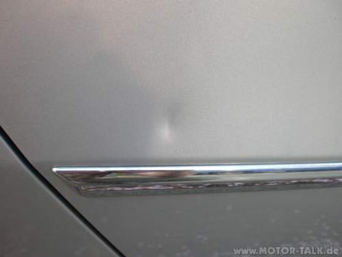

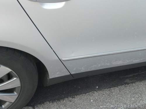

mir ist vor Kurzem eine Zapfpistole einfach so gegen das Auto gedonnert. Ist beim Tanken passiert, als ich daneben stand und schon der Diesel durch meine Zapfpistole lief. Hat wohl der vorherige Kunde nicht richtig eingehakt, aber egal, hat ja wie immer keiner gesehen ! Betroffene Stelle: hintere Tür, rechte Seite, kurz über der Chromzierleiste. Die Delle ist hat ca. 2,-€ Münzengröße, ohne Lackschaden wie es aussieht. Anfrage hat ergeben um die 190,-€ mit Spachteln und Lackieren, da wohl die Delle zu tief sei. (Habe Fotos wegen Kostenvoranschlag schon zu einem Smart-Repair-Betrieb geschickt). Jetzt war ich noch bei den 3 großen Buchstaben und die sagten was von 120,-€ mit ausbeulen / ausdrücken ohne Lackieren ? Wird das denn was ? Da die Delle einen kleinen Knick im Blech hat, d.h. ist nicht ganz rund. Was wäre Dein Vorschlag...
Das 2. wäre: gleich links neben der Delle (nur auf Bild 2 sichtbar), kleine Abschürfungen an der Kante. Könnte man sicherlich gleich mitmachen, habe ich aber leider versäumt zu fragen. Das müsste allerdings dann lackiert werden, da hier die Grundierung / Blech durchschimmert.

Hier würde ich den Beulendoktor ran lassen und das Lakieren versuchen zzu vermeiden. Im schlechtesten Fall muss das Seitenteil wegen Farbangleichung mitlackiert werden.
Den Kantenbereich würde ich ausbessern...
mfg
