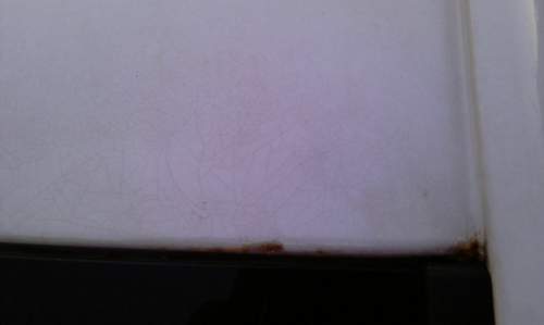

Hallo Lackprofis!
Unser 2005er Passat Variant fängt leider fahrerseitig an der Dachkante ( Übergang Frontscheibe -> Dach ) an zu rosten. Wie auf den Fotos ersichtlich, ist der Lack in diesem Bereich bereits in einem sehr schlechten Zustand. Meiner Meinung nach wurde dort schon einmal nachlackiert. Anscheinend nicht sehr professionell. Nun frage ich mich, was muss bei einer Instandsetzung/Reparatur alles beachtet werden? Welche Arbeiten sind notwendig? Ist das gesamt Dach neu zu lackieren? Falls ja, was darf das kosten?
Danke im Voraus für die Antworten!
Andy
Imag0213
Imag0212
hier muss dringend nachgearbeitet werden, sonst st nicht mehr viel zu machen!
Als erstes würde ich zum 🙂 fahren und auf eine Kulanzanfrage machen, evtl. wird das Dach ohne Kosten für sich nachlackiert. Die Lötnaht sieht mir sehr eigenartig aus, als wäre sie gerissen.
Aber die Lackoberfläche lässt vermuten, dass hier nachlackiert wurde - evtl. mit Spraydose.
Falls der Kulanzantrag abgelehnt wird, bliebt nur nachlackieren.
Ob eine Teil- oder Ganzlackierung des Dachs, hängt vom Zustand dessen und von Bauarte des Autos ab (Kombi/Limo).
Bei Steinschlägen auf der Dachfläche, lohnt keine Teillackierung.
Meine Empfehlung Kombi: Teillackierung, denn bei einer Ganzlackierung, müssen Himmel und beide Dachrelings demontiert werden. Bei der Limo würde ich ganz lackieren, da die Dachfläche wesentlich kleiner ist.
Bitte bei Lackierung darauf achten, dass der Gummi der Frontscheibe weggeklemmt wird, dass Farbe auch unter den Gummi gelangen kann. Ist der Rost allerdings zu weit unter den Scheibengummi gekrochen, muss wohl oder übel die Scheibe raus.

Hallo!
Erstmal Danke für rasche Antwort und die Infos.
Betreffend Kulanz sieht es leider schlecht aus. Mit Bj. 2005 und schon 168tkm auf der Uhr ist da nichts mehr zu machen. Habe ich schon erfragt.
Ich habe mir heute noch einmal die Stelle in der Ecke genauer angesehen. Vermutlich muss, wie von dir bereits beschrieben, die Frontscheibe für die Lackierung rausgenommen werden. Kann dies nur die Fachwerkstatt, oder bewerkstelligen dies auch gute Lackierbetriebe zufriedenstellend?
Es handelt sich übrigens um einen Variant.
Was müsste man ca. für eine Teillackierung inkl. Aus- und Wiedereinbau der Frontscheibe kalkulieren?
Was würde denn die Lackierung des gesamten Daches inkl. aller notwendigen Arbeiten ungefähr ausmachen?
Danke im Voraus!
Andy
Wie hoch die Kosten für De-/Montage sich belaufen, kann ich nicht sagen.
Aber gute Lackierereien machen das auch, entweder selbst, oder per Fremdauftrag an eine Glaserbude.
Für die gesamten Kosten mit Demontage der Relings udn Himmel + Lackierung, schätze ich ~ 500,-€.
Die Rep. würde ich in dem Fall definitiv in der Vertragswerkstatt machen lassen.
Das einholen eines Kostenvoranschlag wäre hier empfehlenswert.
Option: Wenn du selbst schrauben möchtest um evtl. Kosten zu sparen, kannst du nach Alex´s vorgaben Himmel und Relings selbst demontieren. Den Link findest du hier , so bleiben nur noch die Lackierkosten + De-/Montage der Scheibe. Die reinen Lackierkosten betragen ca. 250-350,-€, je nach dem, wo du lackieren lässt.
