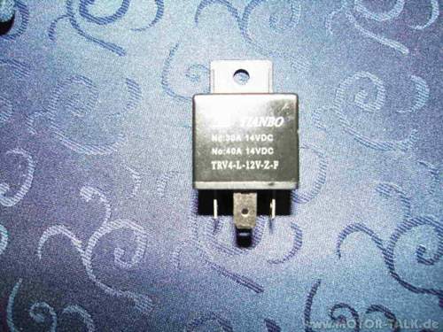

mach mal ein Foto von dem relais ...
sorry hab grad kein besseres, der akku der cam hat grad nach dem bild den geist aufgegeben
Sdc10411
ist auf dem relais keine pinbelegung bzw. anschlussplan ?
nein, drei seiten sind in schwarz/unbedruckt und auf der seite die fotografiert wurde steht oben der Firmenname, darunter
Nc:30A 14VDC; eine zeile darunter
No:40A 14VDC und in der letzten Zeile
TRV4-L-12V-Z-F
ist aber genau das welches du empfohlen hast, von WilTec und auf der rechnung steht auch Relais 12V 40A Material95101
lediglich bei den kontakten stehen halt die Nummern 86,87,87a etc...
mal auf die schnelle 😉
mit 12V+ ist ZÜNDUNGSPLUS gemeint !
Gruss-andy
danke, dann lag ich mit meiner vermutung ja richtig.
