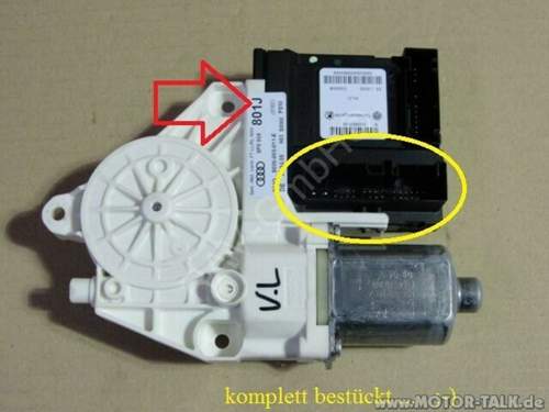

ich habe in meinem 8PA dasTürsteuergerät 8P0 959 801 E bzw. 802 E verbaut. Also die Mid-Version.
Jetzt möchte ich bei mir das Lichtpaket für die Türe (Rückstrahler, Ausstiegsleuchte unten, Türgriffbeleuchtung) nachrüsten. Dazu brauche ich warscheinlich ein neues Türsteuergerät.
Ich hab mich hier schon schlau gemacht und habe da das 8P0 959 801 D bzw. 802 D ins Auge gefasst.
Kostet ja beim Freundlichen um die 140 Euronen.
Kann ich denn auch die Türsteuergeräte vom neuen A3 Sportback MJ07 (Selbe Nummer) verbauen? Ich habe MJ05.
Ich habe auch vor im Frühjahr Anklappbare Spiegel mir reinzubauen. Mit dem neuen Türsteuergerät müsste ich ja dann auch rein theoretisch die neuen Spiegel mit Blinker verbauen können oder? (ich weiß Geschmackssache)

Umfeldbeleuchtung in Türsteuergeraet ist auch zu finden bei endung H aber ich glaube es ist nur durch software unterstutzt (genau was Scotty sagt Steuergeraet auch fur VW) da es kein pin gibt wo das angeschlossen werden kann.
beim a4, a5, a6 etc, gibts aber einen pin im türsteuergerät, die werden dann wohl andere verbaut haben??
ja ^
und hier die label vom HIGH Stg  Index "J"
C00,Türelektronik Beifahrer (J387) Codierung
C01,+0000002 = Spiegelumfeldbeleuchtung verbaut
C02,+0000004 = Seitenblinker (Spiegel) verbaut
C03,+0000008 = Türinnengriffbeleuchtung verbaut
C04,+0000016 = Automatiklauf aktiv
C05,+0000032 = Spiegelheizung verbaut
C06,+0000064 = Türausstiegs-/Warnleuchte verbaut
C07,+0000128 = Karosserievariante (4-Türer)
C08,+0000256 = Sitz-Memory verbaut
C09,+0000512 = Rechtslenker
C10,+0001024 = SAFE-Motor nicht verbaut
C11,+0002048 = Überschusskraftbegrenzung (Einklemmschutz) inaktiv
C12,+0004096 = Spiegelanklappung verbaut

Ich habe mir jetzt zwei "J" Steuergeräte gekauft. ;-)

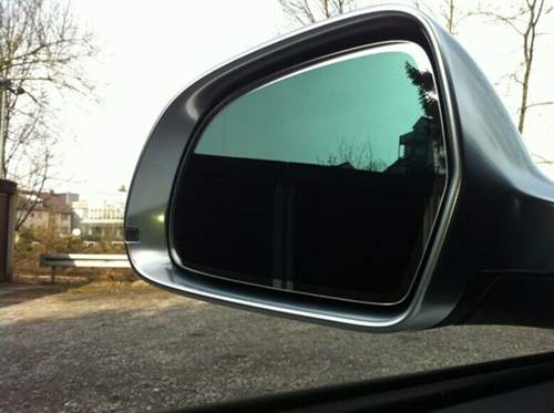

die "J" Steuergeräte sind heute angekommen und auch schon eingebaut.
ES KLAPPT ENDLICH! ... 🙂
Der Aufwand hat sich gelohnt. Kein Rangieren mehr beim rückwärts einparken in die schmale Garage.
