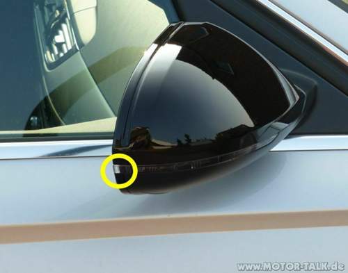

Ich habe in meinem ja Xenon mit Adaptiven Kurvenlicht. Funktioniert eigentlich alles ok. Nur ist mir letzthin aufgefallen wenn ich an einem Schaufenster vorbeigefahren bin und geblinkt habe dass im Aussenspiegel der Lichtstreifen nicht mitblinkt. Ist dies normal. Haben ja im Aussenspiegel diese Licht-Linie. Also die Lampe im Aussenspiegel auf der Innenseite (wo ja der Spiegel ist) blinkt schon .. aber wie siehts denn mit dem Licht in der Aussenschale des Spiegels aus. Blinkt der nicht mit ? Ist diese Lichtleiste gar nicht als Blinklicht gedacht ? Sorry für die Noob- Frage 😉
Ist ja nichts weltbewegendes aber tja..
Nein, ist nicht normal. Die "Leiste" außen muß mitblinken, sonst würde das Ganze ja keinen Sinn machen.

Das mit dem Spiegelblinker ist normal.
Dieser ist nur bis schräg von vorn wirklich sichtbar.
Direkt zur Seite reflektieren die Lichtleiter leider kein Licht nach außen.
Das ist, zumindest nach meiner Erkenntnis, kein Grund zur Beunruhigung, sondern schlicht normal.
Genauso, wie man die Blinker-LEDs hinten auch nicht durchgängig zu sehen sind, je nachdem wie man steht.
Was genau ist gemeint ...
... ob man - wenn man neben dem Fahrzeug steht und auf den gelben Kreis schaut - das Blinken sehen kann?
P1050183a
Nein, ob man direkt 90° von der Seite den Lichtleiter über die ganze Länge richtig blinken sehen kann und das kann man schlicht nicht in dem Maße wie von vorn.

Ne beim stehenden hab ichs noch nicht getestet.. 😉 werd ich morgen dann mal gerade testen. Hab auch das Gefühl das der Winkel zum Schaufenster wahrscheinlich einfach nicht passend war um das blinken zu sehen.. Danke schon mal für eure Rückmeldungen.
