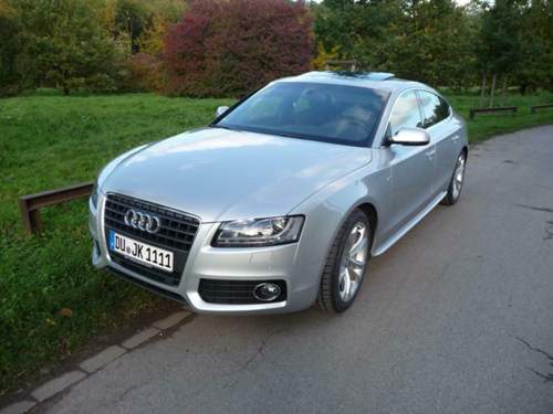

Hat jemand Fotos vom Sportback mit S-Line Fahrwerk (10 mm tiefer) und den 5-Segmentspeichen Felgen?
Ich habe bei Audi schon einige gesehen, die sahen sehr hochbeinig aus ohne S-Line Fahrwerk.
Ist doch richtig, dass das Sportfahrwerk keine Tieferlegung hat und nur das S-Line Fahrwerk um 10 mm tiefer ist, oder?
Beim A4 hat das Sportfahrwerk 20 mm Tieferlegung und das S-Line zusätzlich nochmal 10 mm, d.h. 30 mm tiefer im Vergleich zum Normal-Fahrwerk. Beim A4 sah das S-Line Fahrwerk in Verbindung mit 18" schon richtig gut aus und nicht zu prollig tief aber sportlich.
Straßenlage bei dieser A4 Kombi war übrigens meiner Meinung nach sehr dynamisch und um Welten besser als 18" mit Sportfahrwerk, aber dabei nicht härter oder unkomfortabler, einfach dynamischer.
Beim A5 mit S-Line Fahrwerk und 19" wird es durch die Felgen noch etwas straffer abgestimmt sein, oder?
Ich weiß, das 'Komfort/Sport Empfinden' unterschiedlicher Fahrwerk und Felgen Größen ist sehr individuell.
Hat trotzdem jemand Erfahrung mit 19" und S-Line Fahrwerk im Sportback?
Fotos mit 5-Segmentspeiche findest Du in meinem Profil.
Selbst die 18" Winterräder passen ganz gut mit dem Fahrwerk.
Siehe Anhang.
Gruß Cokefreak
Siehe Anhang.
Gruß Cokefreak
Passt! Schaut gut aus!
Wie fährt es sich mit dem S-Line FW und den 19ern auf Duisburgs Straßen?
S-line FW und 19er fahren sich für mich optimal.Ist aber ansichtssache.probiere es vorher lieber bei ner Probefahrt aus
