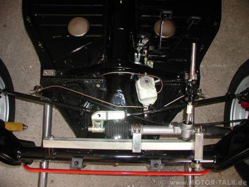

Hallo Gemeinde.
Hier gibt es ja geballtes Fachwissen. Kann mir mal jemand erklären warum der Lenkhebel asymmetrisch ist? Hintergrund ist, das nach meinem Umbau auf einen anderen HBZ die Spurstangen nicht mehr passten. Die sind beim Typ 3 original von unten gesteckt. Daraufhin hab ich den Hebel einfach umgedreht und die Spurstangenköpfe von oben gesteckt, so passt es.

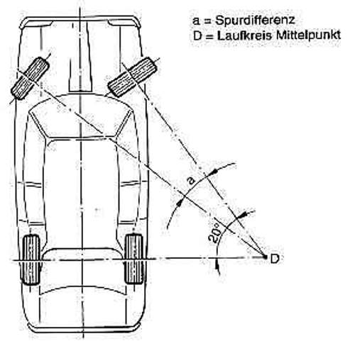

wenn Du das so machst, dann hättest Du bei Linkskurven deutlich mehr Vorspur als bei Rechtskurven. das Auto würde sich in Links- und in Rechtskurven völlig unterschiedlich fahren. Außerdem hättest Du dann deutlich höheren Reifenverschleiß.
Das Rückstellmoment der Lenkung würde sich auch verändern. Dass kann so weit gehen, daß das Rückstellmoment in einer Richtung sogar negativ wird. D.h. dass bei einer der beiden Kurvenlagen beim Loslassen des Lenkrades, die Lenkung immer weiter einlenkt, anstatt in den Geradeauslauf zurück zu gehen.
Alles in allem ist das garkeine gute Idee!
Das angehängte Bild erklährt das egentlich recht gut!

Was wäre, eine Zahnstangenlenkung zu verbauen? Dann wäre alles symmetrisch und das Problem eigentlich gelöst...
Guck mal unten.
Nur: das Teil hat ein Gutachten vom Käfer, nicht Typ3...

Zahnstangenlenkungen hab ich liegen, eine vom Passat 32b. Aber ich will den TÜV Prüfer nicht überfordern, bis jetzt sind die Sachen zwar einzigartig am Typ3, aber alles noch Serienteile (wenn auch bei anderen Modellen). Die Zahnstangenlenkung müsste ich an der Spritzwand montieren, wie beim Passat und dann die Lenksäule ändern. Und da fangen die Probleme an, welcher TÜFFI würde mir so etwas in der heutigen Zeit noch eintragen??? Sonst gerne......
