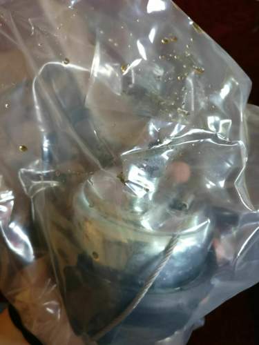

Die Lager sind alle angekommen, jedoch ist in der Verpackung von dem vorderen und hinteren Motorenlager eine braune Flüssigkeit ausgetreten.
Ist das normal ?
nein. die lager sind mit einer flüssigkeit gefüllt, die normalerweise nach 200.000 km austritt. wenn die lager nicht einmal den transport überleben, würde ich zurück schicken nicht nochmals die gleiche marke bestellen!
@V70Bruno schrieb am 9. Mai 2018 um 22:00:04 Uhr:
OK danke ! Also sollte die Verpackung vollkommen trocken sein oder ?
ist es eine ölige flüssigkeit, kommt sie aus einem der lager?
@V70Bruno schrieb am 9. Mai 2018 um 22:24:01 Uhr:
Ja eine bernsteinfarbene ölige Flüssigkeit, und zwar ein paar kleine Tröpfchen..
Schaut nicht gut aus. Wenn du das lager zusammendrückst, kommt da noch mehr raus? Würde das Ding zurück schicken.
