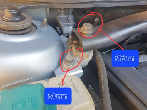

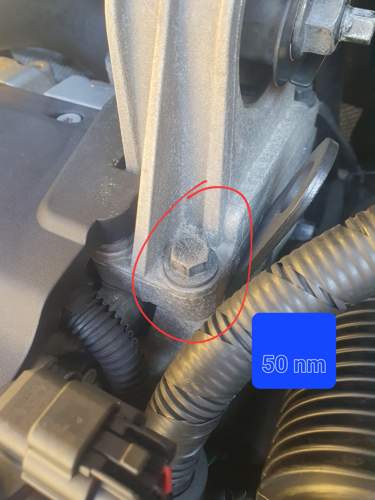

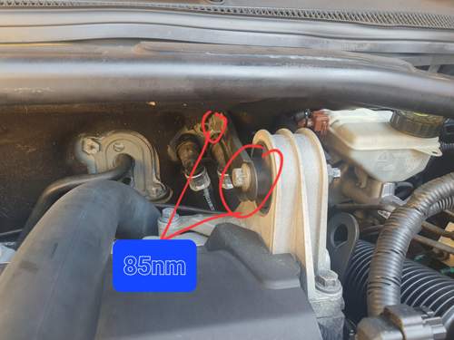

Ich habe es an anderer Stelle schon erwähnt, es sollten alle Schrauben mit dem richtigen Drehmoment angezogen werden. Sonst kann es nämlich auch prima Vibrationen geben, bzw. sich diese auf die Karosserie übertragen.
Hat Drehmomente nochmal jemand übersichtlich zur Hand?
Rechtes Lager:
2 Schrauben zum Motor: 35Nm +90°
2 Schrauben zum Hilfsrahmen: 65Nm +60°
Hydros:
Muttern zum Motor: 50Nm
Schrauben zum Hilfsrahmen: 50Nm
Untere Drehmomentstütze:
Schrauben zum Getriebe: 35Nm + 40°
Muttern am Hilfsrahmen: 65Nm 60°
Obere Drehmomentstütze:
Schraube Lager zur Strebe: 85Nm
Schrauben zum Motor: 50Nm
Lager an den Domen:
Schrauben zum Dom: 50Nm
Schrauben zur Strebe: 85Nm
Quelle: Vida
Grüße Markus
Besten Dank!
@Markus_1 schrieb am 2. August 2022 um 19:12:45 Uhr:
Rechtes Lager:2 Schrauben zum Motor: 35Nm +90°2 Schrauben zum Hilfsrahmen: 65Nm +60°  Hydros: Muttern zum Motor: 50NmSchrauben zum Hilfsrahmen: 50Nm  Untere Drehmomentstütze:Schrauben zum Getriebe: 35Nm + 40°Muttern am Hilfsrahmen: 65Nm 60°  Obere Drehmomentstütze:Schraube Lager zur Strebe: 85NmSchrauben zum Motor: 50NmLager an den Domen:Schrauben zum Dom: 50NmSchrauben zur Strebe: 85Nm  Quelle: Vida Grüße Markus
Hallo, ich möchte bei meinem V70 II T5 Bj. 2003 auch die obere Drehmomentstütze wechseln. Habe ich die zuordnung der Dremomente so richtig verstanden ( siehe Foto) , bzw. Gelten Sie auch für dieses Model oder gibt es hier nochmal einen Unterschied?
Beste Grüße M.
