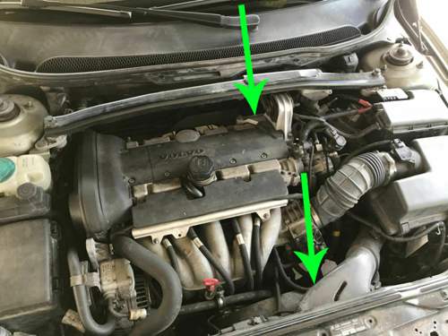

Die Lager sitzen - von vorn gesehen - im Motorraum fahrerseitig in Verlängerung beider Pfeile.
Lage der Motorlager

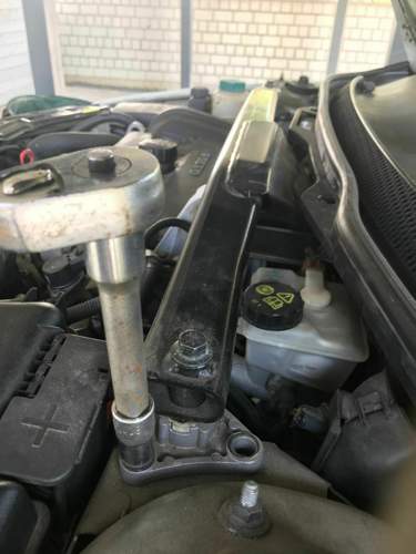

- Motorhaube öffnen, mittige Befestigung der Drehmomentstütze Richtung Spritzwand lösen (rechts 15er Gabelschlüssel, links 18er Nuss), beide seitlichen Lager der Drehmomentstütze lösen (jeweils 2x 13er Nuss), Drehmomentstütze herausnehmen und gut weglegen 🙂

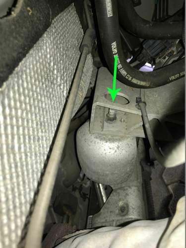

2) Vorderes unteres Motorlager

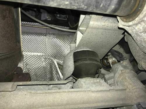

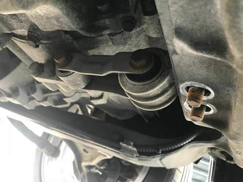

Das Motorlager hat oben eine Gewindestange mit einer 15er Mutter drauf, von unten ist das Motorlager mit einer 13er Schraube gesichert. Das Motorlagers wird durch eine Metallzunge auf der Oberseite gegen Verdrehen fixiert.
- Erstmal schauen, wo genau es sitzt. Sieht einfach aus. Ist es auch.
- Mit Ratsche, Verlängerung und 13er Nuss durch die untere Aussparung die untere Mutter komplett entfernen
- Mit Ratsche, Verlängerung und 15er Nuss die obere Mutter abschrauben
- Am vorderen Getriebegehäuse (nicht an der Ölwanne, diese hält der Belastung nicht stand) den 2. Wagenheber ansetzen und den Motor ca. 2-3 cm anheben, bis sich die Gewindestange des Motorlagers nach unten aus der Befestigung ziehen lässt; Motorlager nach rechts aus der Aufnahme ziehen und nach unten ausfädeln
- Auf demselben Weg 1. das neue Lager einfädeln, 2. IMMER ERST in die richtige Position bringen (Gewindestange & Metallzunge in der Aufnahme) und zuerst die obere Mutter wieder festdrehen; ggf. das Lager bspw. durch ein Holzbrettchen von unten stabilisieren
- Dann (und erst dann) 3. den Motor wieder ablassen und das Lager mit der unteren Schraube sichern
ACHTUNG: Niemals das Lager erst in die Aufnahme einsetzen, den Motor ablassen und dann erst die obere Mutter eindrehen. Das Risiko besteht dann, dass das Lager nicht richtig sitzt, sich verdreht und dann die Metallzunge plattgedrückt wird.
Vorn ist der Volvo nun fertig gelagert.
Motorlager vorn, von oben gesehen
Obere Mutter lösen I
Obere Mutter lösen II

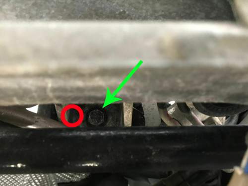

3) Hinteres unteres Motorlager
- Erstmal schauen, wo genau es sitzt. Sieht doch auch einfach aus, oder?

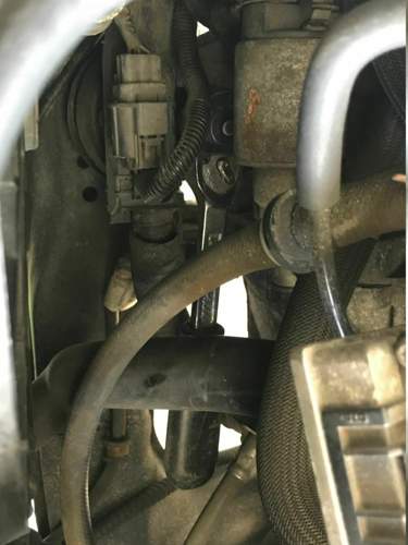

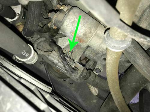

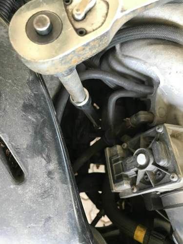

- Überraschung: Ist nicht einfach. Die untere Schraube kann nur von schräg unten in Fahrtrichtung gelöst werden (und wie, das ist die im oben genannten Video fehlende Info). Ring-, Maul- und sonstige Schlüssel für die 13er Schraube lassen sich nicht kraftschlüssig anbringen. Man muss unten zwischen Hilfsrahmen und Stabilisator eine Verlängerung mit 13er Nuss durchfädeln - nur ist dieser Spalt viel zu schmal dafür. Ich habe sogar versucht, den Stabilisator wegzuhebeln; viele Flüche später habe ich eingesehen, dass ich damit keine Chance habe. Und dann kam mir die Erkenntnis: Das linke Stabilisatorlager abschrauben, dann kann ich den Stabilisator ein paar Millimeter verschieben, der Spalt wäre größer ...?
Deshalb gehört zum Lagerwechsel (und die, die den Stabilisatorlagerwechsel kennen, haben gerade ein déjà-vu):
- linkes Rad abnehmen
- Koppelstange lösen (oben oder unten)
- linke hintere Ecke des Hilfsrahmens absenken (2x13er und 1x 18er Schraube entfernen, Hilfsrahmenlager aufhebeln)
- mit 13er gekröpftem Ringschlüssel beide Schrauben des Stabilisators anlösen, dann mit der kleinen Ratsche herausdrehen - nun lässt sich das Lager ca. 1 cm nach hinten schieben
Ta-Daa: Der Spalt zwischen Stabilisator und Hilfsrahmen ist groß genug für die 13er Nuss! Also los, Schraube raus.
- Mit 2. Wagenheber an der hinteren Getriebeglocke ansetzen, Motor anheben (max. 3-4 cm), bis sich das Motorlager herausnehmen lässt
- Das neue Lager einfädeln, dabei schauen, dass der "Helm" (Hitzeschutz) richtig auf dem Lager sitzt und die Metallnase des Lagers richtig in der oberen Aufnahme einrastet; Lager bspw. durch Holzbrettchen von unten in dieser Position abstützen, 15er Mutter von oben festdrehen (siehe auch 2), diese Reihenfolge ist wichtig)
- Motor wieder absenken, Lager durch die 13er Schraube von unten festschrauben

Hinteres Lager von oben
Hinteres Lager von unten (Motorraum)
Spalt zu schmal
