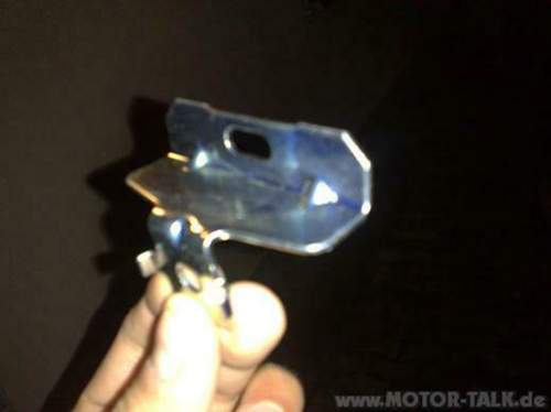

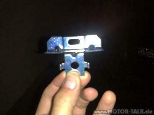

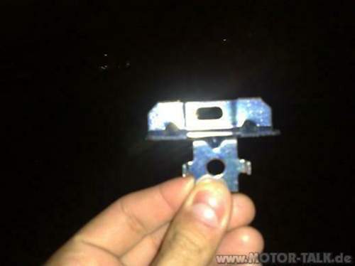

Hier sind die versprochenen Bilder meines Winkels 😁
20012010812
20012010814
20012010815

en armlehne
der winkel kommt an die hintere schraube und da kannst du dann den aschenbecher anschrauben.so ist es jedenfalls bei der geteilten armlehne
Hi Bolzko,
erst mal vielen Dank für die Info, aber schau dir bitte nochmal meine Bilder an.
Ich könnte zwar den Winkel mit der hinteren Schraube befestigen, aber den Aschenbecher nicht, da dafür keine löcher im Winkel drin sind, aber in deinem Winkel sind 2 Löcher für den Ascher drin 😕
Könntest du mir bitte die Teilenr. deines Winkels sagen, dann würde ich die, mit meiner Teilenr. vergleichen, denn auch im ETK steht nur 1x Winkel drin und das ist auch der, den ich bestellt habe.
hi patrick,
klar hat auch dein winkel das loch für den ascher.
ist auf deinen fotos das längliche loch was auf jedem bild sehr gut zu sehen ist
da komtm ne blechmutter drüber udn dann kann man den ascher befestigen.
ich hab ja auch exakt das teil anhand der ETK-nummer bestellt.

Hi Martin,
schau dir bitte nochmal das Bild vom Bolzko seinem Winkel an, der hat insgesamt 3 Löcher, 2 davon sind außen mit den Blechmuttern für den Ascher, aber mein Winkel hat nur 1 längliches Loch, wie soll ich da den Ascher befestigen? Ich bräuchte so einen Winkel wie Bolzko ihn hat, denn mein Ascher hinten, hat auch 2 Löcher zum befestigen, die aber auch außen sind.
hmmm...stimmt. dann muss ich zuhause nochmal nachschauen.
aber ich habe definitiv den gleichen winkel wie du.
