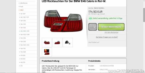

@Sportler-69 von welcher Firma gibt es sehr gute Nachbauten?
@Sportler-69 schrieb am 14. August 2018 um 22:13:50 Uhr:
Wo denn? Bei BMW gibt es die schon seit 2 Jahren nicht mehr für das Cabrio?
leebmann24.de
@Mrtooast schrieb am 14. August 2018 um 23:39:22 Uhr:
Ich habe die Eagle Eyes drin. Mann muss aber idealerweise mit Inpa NCS die Kalt und Warmstromüberwachung vom Check Control deaktivieren sonst hat man ein leichtes Flimmern in den LED`s, dass hat man aber bei allen Nachbauten. Ist in 10 Min deaktiviert wenn man sich mit der Software auskennt.
