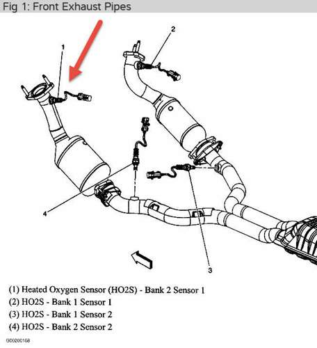

Hallo Andy, ich habe das gleiche Fahrzeug wie du und hier sind die Teilenummern.
Bitte um Verständnis falls die Frage schon beantwortet wurde aber ich habe irgendwann aufgehört die Beiträge zu zu lesen da man sich nur gegenseitig beschimpft und jeder alles besser weis anstatt einfach auf die Frage einzugehen.
Die Teilenummer von dir 0258006272 stimmt mit der A 001 540 05 17 überein. Somit passt das.
Lambdasonde vor Kat Art. Nr. Original MB Teilenummer: A0015400517 (Kostet von Bosch ca. 45€)
Lambdasonde nach Kat Art. Nr. Original MB: A0015407617 (Kostet von Bosch ca. 55€)
Mit so einem Werkzeug kannst du das selbst erledigen Google: "Nuss für Lambdasonde Steck Schlüssel"
Und in dem Bild siehst du wo was hingehört.
Ich hoffe ich konnte dir oder jemand anderem helfen.
Schönen Tag noch.
Lambdasonden position

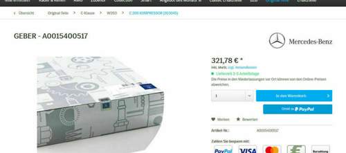

Schau dir mal die Preise von MB- OEM Lamdasonden an ( Bild)
Bild #210109128
