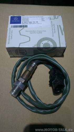

Ich hätte hier noch eine Originale/Neue bei mir.
A 003 542 72 18
Fals jemand anderes Interesse hat.
