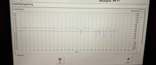

Habe von dem aktuellen Sondensatz keine Aufnahme gemacht, sieht jedoch aus wie die Kurve im Anhang.
Außer, dass merkwürdiger weise nach dem Tausch beider Nachkat-Sonden (3/4) eine ähnliche Kurve wie hier die blaue (4) verlaufen.
Ich hätte ja vermutet, dass ein Mittelwert beider Sonden gebildet wird und daher die Schwankungen entstehen. Aber es sind Spannungsschwankungen beider Sonden, die so eine Kurve fahren.
Hat jemand ähnliches Merkmal bei seinen Nachkat-Sonden?
@Mackhack, eventuell eine Frage der Codierung?!!
Bin mit meinem Latein am Ende. Kann ja nicht sein, dass sich die Sonden nach wenigen Wochen verabschieden...
Katsonden
Wenn die Nach Kat Sonden den Vor Kat Sonden folgen (sprich keine Umwandlung/Reinigung mehr stattfindet), sprich mehr oder weniger das gleiche Bild zeigen ist der Kat am Arsch.
dieses Bild ist aber nix Wert . } ohne welche Sonde ist was ? Welche Motorlast und so weiter .
Systemkenntnis ist immer wichtig 🙂
Nun ja, gleich ist die Kurve ja nicht, sie schwankt ja extrem. Die Beurteilung ob die Nachkat Sonden den Vorkats folgen kann ich so nicht treffen. Aber aufgrund der Schwankungen würde ich schon sagen, dass da was passiert...
Die Aufnahme war im Leerlauf, das Fahrzeug natürlich auf Betriebstemperatur. Hab das Fahrzeug gerade nicht da. Am Wochenende kann ich ein aktuelles Bild hochladen.
Wie die blaue Kurve verläuft, so verläuft die gelbe (sprich beide Nachkatsonden) auch.
Wie sieht denn die Abhängigkeit der Vor- zu den Nachkatsonden im "Normalfall" aus, davon ausgehend, dass dieser nicht der normale Zustand ist?
Bei so starken Schwankungen denke ich nicht, dass es normal ist. Der Sauerstoffgehalt ändert sich ja im Leerlauf nicht so signifikant, dass so ein Ausschlag möglich ist. Die Strömung bleibt ja gleichförmig.

Aber es ist viel wichtiger die Nach Kat Sonde im Verhältnis zu Vor Kat Sonde zu beurteilen .
Leerlauf ist dafür auch nicht besonders geeignet . Mittlere Drehzahl . Es wäre auch sinnvoll dieses mit einem Abgas Tester zu prüfen. (das Ergebnis)
Beide Bänke dann mit einander vergleichen .
Bei mittlerem Drehzahlbereich sollten die Vor Kat Sonden im Zick Zack zwischen ca 0,1 und 0,9 V schwanken. Die Nach Kat Sonden sollten eher konstant flach verlaufen.

Ausgeschlossen da die Wirkung des Kats mit den Nach Kat Sonden und nicht mit den Vor Kat Sonden (welche für die Motorsteuerung zuständig sind) ermittelt wird. Kannst natürlich mal auf Verdacht für 80 Euro pro Stück die Sonden tauschen und hoffen dass der Fehler gelöscht werden kann und weg bleibt. Bosch sagt selbst Sonden halten für ca 160k km dann sollten sie getauscht werden weil sie durch die Hitze eben altern und immer schlechtere Daten liefern.
Ich messe morgen mal mit der stardiagnose alles richtig aus und schaue dann mal, ob eine von denen aus der Norm ist.
Werde berichten mit Fotos für Leute die eventuell auch den Fehler haben .
Mach das. Das selbe machte ich auch, der Graph zeigt dann schön dass da nichts mehr passiert in Sachen Umwandlung als ich die Fehlermeldung für beide Kats hatte. Ergebnis war dass beide Kats fertig sind. Die Dinger braucht eh kein Mensch.
