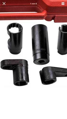

Bei winterlichen Bedingungen empfehle ich eine Hebebühne. Weiterhin das passende Werkzeug. Achte dabei, dass deine Kats nicht heiß sind. Sonst verbrennst du dir schnell mal die Finger... 😁
Ich habe die Linke Seite gewechselt
Und das mit einem Maulschlüssel
Mit der passenden Nuss geht es wohl schneller
Ich glaube das die es sind
Die zwei unten
.jpg
