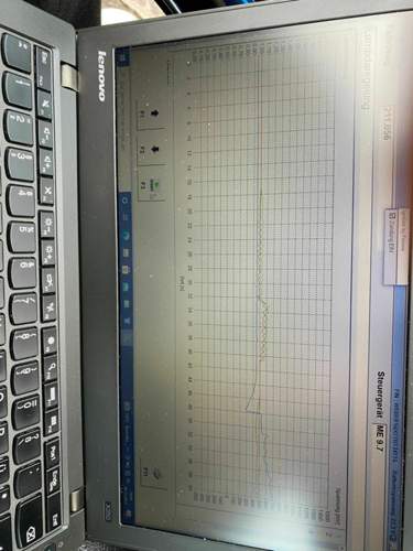

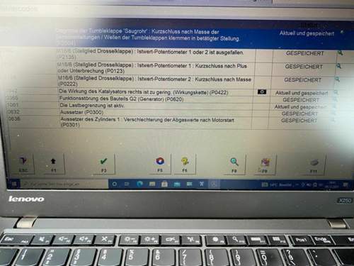

@Mackhack schrieb am 9. Dezember 2021 um 00:16:34 Uhr:
Mach das. Das selbe machte ich auch, der Graph zeigt dann schön dass da nichts mehr passiert in Sachen Umwandlung als ich die Fehlermeldung für beide Kats hatte. Ergebnis war dass beide Kats fertig sind. Die Dinger braucht eh kein Mensch.
Hast du dann einfach die beiden auscodiert oder dir neue geholt ? Wenn bei mir die Kats durch sind dann ist mega kaka.
Mache mich gleich an die SD ran

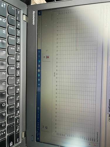

Das sind die Messungen, beim Ausschlag hab ich im Stand circa 7-10 Sekunden auf 3000U/min gehalten. Was meint ihr ?
Alle Linien scheinen recht i.O zu sein….
Kat durch ?! :-/
Auskodiert. Braucht kein Mensch diesen Mist.
