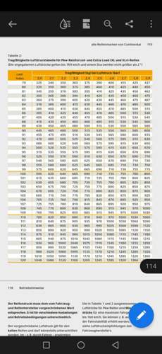

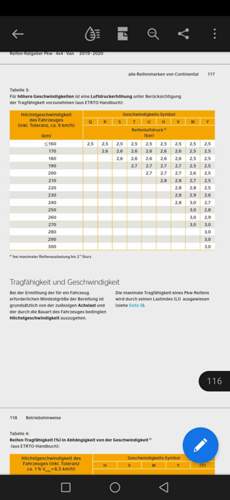

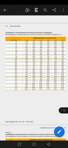

Irgendwie lässt sich die PDF nicht einfügen über die app.
Daher mal ein sehr kleiner Ausschnitt aus ihr.
Was ist die Aussage, bzw. wo ist der Widerspruch zu den o.g. Angaben?
Zum Punkt Fülldruck hast Du recht. Es sind in der Regel nicht die technisch erforderlichen Mindestdrücke ausgewiesen, sondern es wird ein Fahrdynamik-Aufschlag und ggf. auch noch ein RoWi-Aufschlag addiert, so dass die ausgewiesenen Drücke dann höher, als der Mindestdruck sind. Aber reifenmarkenabhängig sind sie nie ;-) .
Falls du mich meinst, habe nie behauptet das sie Marken abhängig sind.
Gibt normal und XL/rainforced, dann maximal geringe Unterschiede bezüglich des Geschwindigkeitsindex und der maximalen Höchstgeschwindigkeit des Fahrzeug.
Wollte die Tabelle einfach nur teilen, damit Leute anhand ihrer Achslast und Traglast der reifen, sehen, was technisch erforderlich ist.
Die reinen Tabellen sind wie angegeben bis 160km/h, dann muss der Druck anhand der weiteren Tabellen angehoben werden.
