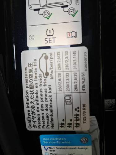

Auf dem Aufkleber für den Reifendruck stehen 3 Werte:
Standard: Vorne 2.9; Hinten 2.9
Komfort: Vorne 2.6; Hinten 2.6
Vollbeladung: Vorne 2.9; Hinten 3.3
Es gibt aber keine Angaben zur Reifendimension oder sonstiges. Zudem dünkt mich 2.9 Bar relativ ein hoher Standard Reifendruck. Wie hoch sollte ich den Reifendruck wählen. Ist der Standarddruck o.k?

@Cruiso-Mas schrieb am 9. Mai 2021 um 21:28:53 Uhr:
Hmm, und könnte mal jemand, der ab Werk 235x45 r18 drauf hat, frei freumdlicherweise nachsehen, was bei ihm auf dem Aufkleber in der Fahrertür angegeben ist?
Einfach, um den Spekulationen ein Ende zu machen?
Anbei ein Foto von dem Aufkleber bei meinem Passat. Ab Werk 235/45/18. Passat Variant, 2.0 TDI, 150 PS.
Hmmm 2.3 sogar nur
