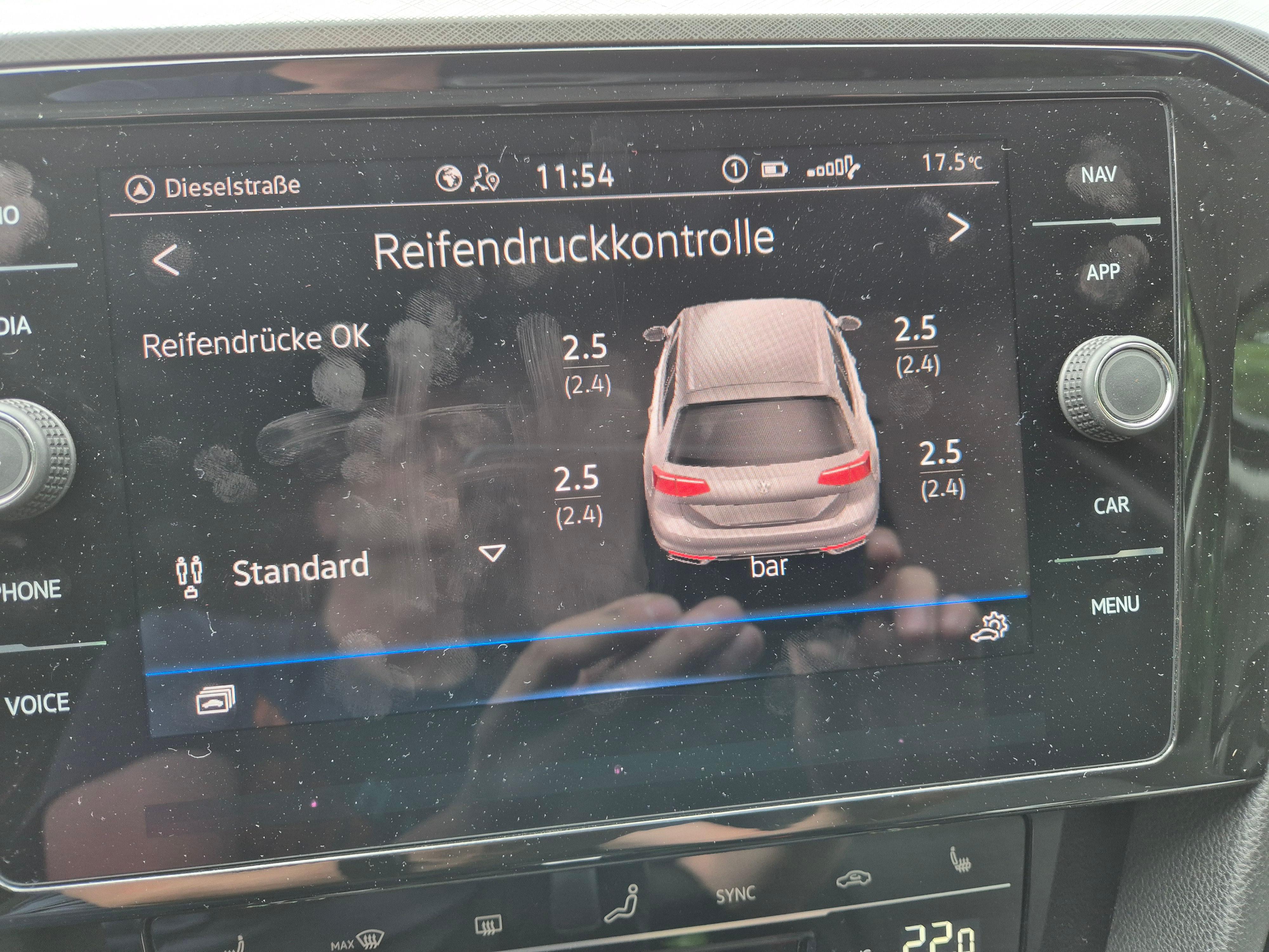

heute habe ich auf der Fahrt einen niedrigen Reifendruck gemeldet bekommen.
Also später zur Tankstelle um am kalten Reifen Luftdruck geprüft und korrigiert.
Im Bordcomputer sind alle neuen Reifendrücke erkennbar und dort steht Reifendruck OK.
Im Handbuch steht,das man die Sensoren nach jeder Druckänderung der Reifen neu anlernen soll. Dazu fehlt mir aber im Reifenmenü die Taste SET oder BESTÄTIGEN.

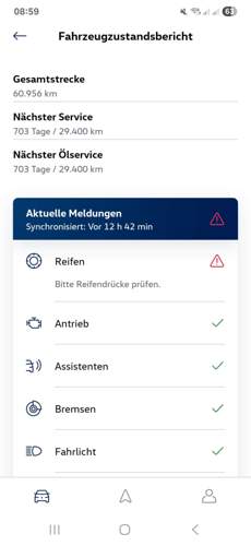

Im Cockpit bekomme ich auch keine Meldung mehr angezeigt, aber die VW App auf dem Handy zeigt mir unter Fahrzeugzustandsbericht "Bitte Reifendrücke prüfen".
Was muss ich jetzt hier tun, da das neue Anlernen irgendwie nicht möglich ist.

Normalerweise unten rechts auf das Fahrzeug mit dem Zahnrad und dann auf reifen und dann steht da schon ganz oben die Set Taste
Hast du sonst eventuell eine Taste dafür? In der Mittelkonsole oder im Handschuhfach oben?

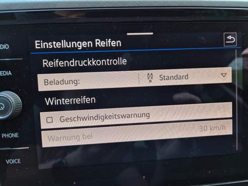

@TE: Du musst gar nichts machen, da du das aktive RDKS hast. Du musst keine Drücke mit der Set-Taste bestätigen. Warum du das anhand der Bedienungsanleitung oder über die Forensuche allerdings nicht selbst herausgefunden hast, wundert mich etwas.
Erstmal Danke für Eure Nachrichten.
Ich habe tatsächlich in der Anleitung nur den Punkt gefunden, das man die Sensoren neu anlernen muss.
Da ich nichts zum Speichern gefunden habe (SET), habe ich nachgefragt. Dazu nochmal 2 Bilder, das man hier nichts speichern kann.
Jetzt bin ich schonmal etwas schlauer :)
Das heißt, das ich nach dem Befüllen nichts machen muss, da es im Auto automatisch "abgeglichen" wird ?

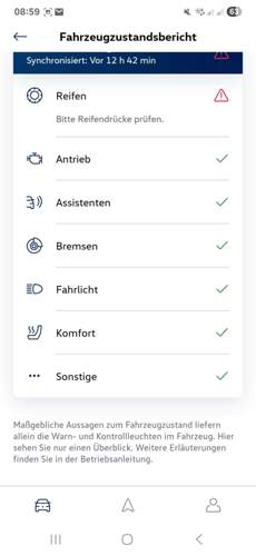

Aber wie bekomme ich die Meldung in der VW App weg, da dort ja noch bei Fahrzeugzustandsbericht "Bitte Reifendrücke prüfen" steht. Weiß hier auch noch jemand Rat ?

@Musicsurfer schrieb am 23. Juli 2025 um 23:58:44 Uhr:
Selbst bekommt man das nicht weg.
Es gibt in dem System offensichtlich einen festen Synchronisierungszyklus nach behobenen Problemen. Scrolle mal im Fahrzeugzustandsbericht ganz nach unten. Dort steht dann eine Hinweismeldung, wann die nächste Synchronisierung des Fahrzeugzustandsberichtes erfolgt.
Meistens ist das erst der nächste Monatsbeginn. Bei mir steht z.B. "Nächste Synchronisierung: 01.08.2025"
Leider steht dieses nicht unten.

Gib dem etwas Zeit, auf keinen Fall ne Woche, dann gehen die Meldungen weg. Ist bei mir auch so, hat nichts mit Synchronisieren zu tun. Und ja, du hast das gleiche Reifendruck Kontrollsystem wie ich, ein paar Tage warten, dann verschwindet die Meldung in der App. Wenn das Fahrzeug so oder so alles ok anzeigt, dann ist auch alles im Butter.
