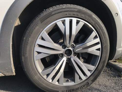

Hast du ein Alltrack, oder wieso hast du ab Werk 245 in 18 Zoll.
Danke für die Antwort. Oh, ich wusste nicht, dass der Alltrack andere Reifenkombinationen hat... Gibt ja grundsätzlich auch keinen Sinn und ja, es ist ein Alltrack 🙂
Unadjustednonraw-thumb-d964
Naja ist vom Durchmesser minimal größer. Da die 45%Querschnitt von der Breite sind.
Somit bekommt man zusätzlich Bodenfreiheit. Mehr Auflagefläche für fahren im Wald oder auf Wiesen.

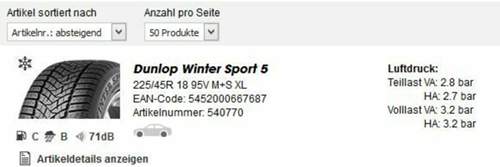

Ich habe dieselbe Größe im Winter. Dunlop hat da sogar Vorgaben.

Dunlop-ws5

Ja schon klar nur sind die Werte im Handbuch eben für 215/60 R16 die geben Komfort 2,4 normal 2,7 und Vollbeladen 3,2 an. Die Frage ist ob beim B8 mit Serienmäßigen 18" Felgen andere Werte im Handbuch drin stehen. Ich habe jetzt erstmal 2,6 auf alle Reifen gemacht das erscheint mir aber schon sehr wenig, ganz zu schweigen von 2,4 Bar.
Edit: Michelin sagt z.B. bei 235/45 R18 2,9 Bar Fülldruck normal und beladen 2,9 Bar vorne und 3,3 Bar hinten. https://www.michelin.de/.../pkw-reifen?...

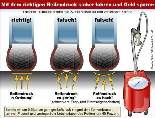

ich verstehe nicht, wieso der luftdruck von der reifengröße abhängig sein soll. der luftdruck ist doch eine relative größe.
für mich ist es so:
der luftdruck formt den reifen. je mehr druck, desto tendentiell mehr wölbung "nach außen" hin entsteht im Reifen. Das Gewicht, dass auf den Reifen wirkt, ist dass eine gegenläufige Größe.
Im Idealfall liegt der Reifen plan auf der Straße auf. So ist die Auflagefläche = Traktion / Reibfläche am größten.
Je mehr Gewicht auf den Reifen wirkt, desto platter wird er bis die Wöbung, bis sie dann irgendwann nach innen geht (wie wenn du ein Finger in den einen luftballon drückst), und die Auflagefläche wieder abnimmt.
Je mehr Fahrzeuggewicht / je mehr Beladung, desto größer muss der Luftdruck im Reifen sein, damit die Auflagefläche gleichbleibt.

Reifendruck-dunlop
