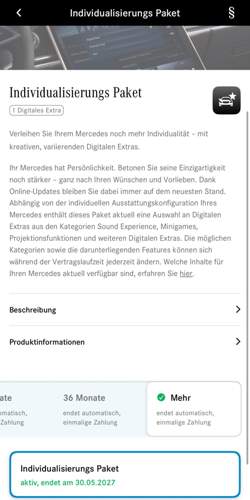

@bahadir87 hattest du meinen letzten Satz gelesen/ Check bitte mal, ob du das Individualisierungspaket hast. Das benötigst du für die Animationen. Eventuell ist das PAX. War bei meiner Frau 1 Jahr aktiv, bei mir sind es 5 Jahre. Danach gehen die Animationen nicht mehr. Hintergrund ist, du benötigst zwei Abos für die Projektionen. Einmal die Projektion an sich und einmal das Individualisierungspaket. Das beinhaltet aber noch weitere Sachen, wie Minigames usw. Aber es ist eben die Voraussetzung für die Animationen.
Hallo e220stein,
das Individualisierungspaket ist aktiv und bis zum 30.5.25 aktiv. Ich habe in diesem Paket nur eine Option aktiv. Für die weiteren Optionen benötige ich die Ausstattung „PAX“, welche ich nicht besitze.
LG
Bahadir

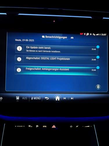

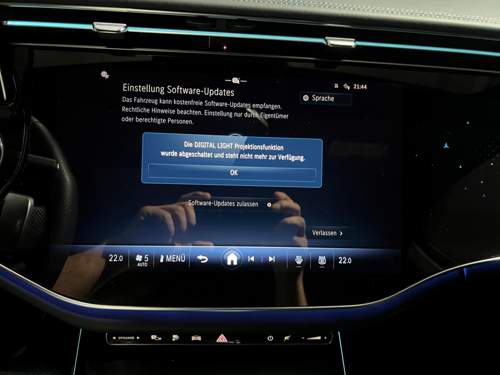

Guten Morgen Zusammen,
ich möchte diesen Punkt noch einmal aufgreifen und euch den aktuellen Stand mitteilen. Bisher war bekannt, dass die Projektionsfunktion bei mir im Mercedes Store nicht gekauft werden kann.
Kürzlich war ich in der MB-Werkstatt, da ich eine Meldung nach meiner Beschwerde in Maastricht erhalten hatte, dass mein Auto alle Voraussetzungen für die Nutzung der Projektionsfunktion erfüllt. Daraufhin wurde bei Mercedes die neueste Version von "FreshUp" installiert.
Nach der Abholung habe ich als erstes das MBUX-System zurückgesetzt. Dabei erschien die Meldung, dass die Projektionsfunktion deaktiviert ist (siehe Bilder).
Ich ging zunächst davon aus, dass ich die Option im Mercedes Store buchen kann, doch leider blieb der Erfolg aus.
Maastricht wurde mit dieser Information erneut kontaktiert. Sobald ich eine Rückmeldung erhalte, werde ich euch natürlich weiter auf dem Laufenden halten.
LG
Bahadir

Hallo liebe Freunde,
ich schulde euch noch eine Rückmeldung zum Stand „Projektionsfunktion“.
Ich hatte gestern ein Termin bei der MB-Werkstatt. Ich habe das Problem mit der Projektionsfunktion noch einmal angesprochen und gebeten, das MBUX-System zu aktualisieren.
Ab heute habe ich über Mercedes App die Meldung bekommen, dass ich die Funktion kaufen bzw. nutzen kann.
Für die Leute die diese Funktion aktivieren lassen wollen, wäre der neue Softwarestand E333.8 zu installieren.
Somit ist mein Fall nach über 6 Monaten und mit viel Schriftverkehr mit Mercedes erfolgreich abgeschlossen.
