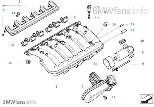

@visalist schrieb am 20. September 2016 um 02:03:48 Uhr:
Was ist bitte DISA-KLAPPE genau ?
Und wo sitzt es genau ?
gruss
Hallo
Hier die Nummer 7 ;-)
https://de.m.wikipedia.org/wiki/Schaltsaugrohr
Gruß Stormy

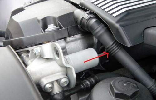

Soo, ich glaube (ich hoffe), ich hab den Lümmel ausfindig gemacht: beim Checken der KGE (Pusten in den Schlauch am VD) fiel mir auf, daß dieser einen kleinen Riß an der Innenseite aufwies.
Kann die Fehlermeldung daher rühren?
