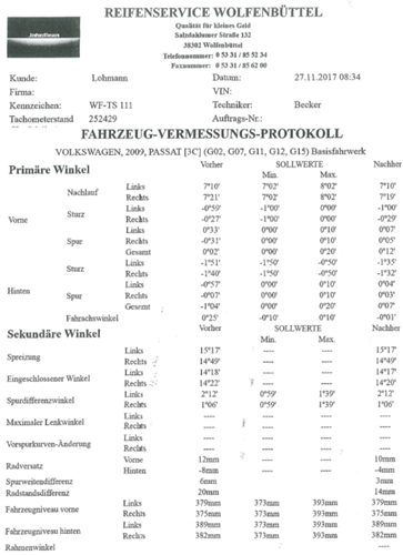

ich möchte keinen neuen Strang öffnen. Deshalb hier die Fragen:
Passat B6 3C5 Bj. 2009 ca. 255 TKM
Habe die Spur und den Sturz einstellen lassen. s. Protokoll als Anlage.
Was ich merkwürdig finde:
Vorne ist der Sturz links am 'grünen' Grenzbereich nach innen.
Wenn ich die Spur und den Sturz einstellen lasse, würde ich erwarten, dass der Monteur die Werte so weit in die Mitte verschiebt wie möglich.
Der sagte mir dann:
Hinten wäre das keine PRoblem.
Vorne ist dies fast unmöglich. Dafür müßte aber die Achse gelöst und abgelassen werden. Und dass ubersteigt den Aufwand sehr stark, den es bringen würde.

Vorher zog er PAssat nach rechts. Jetzt zieht er etwas nach links. Lenkrad ist jetzt aber gerade.

Um an der Vorderachse den Sturz einzustellen, kann man maximal den Aggregateträger (umgangssprachlich die Vorderachse) ausmitteln/-balancieren zwischen den Werten. Der Sturz selbst wird dann festgelegt durch die mechanische Verbindung von rechts nach links. Denn das ist weitgehend starr, daher halt nur ein Ausmitteln dieses Messwertes möglich.
Wichtig hierbei ist, dass die Schrauben danach ersetzt werden sollten. Sinn macht sowas meiner Meinung nach wirklich erst, wenn der Messwert deutlichst über die Grenze schießt oder eine Beanstandung damit direkt im Zusammenhang steht. Ansonsten ist der Nutzen-/Kostenaufwand echt relativ enorm dafür und der entstehende "Gewinn" eher marginal.
Aus meiner Erfahrung heraus, ist das nur bei jedem zweiten Einstellversuch mit dem gewünschten Erfolg machbar. Denn meistens sitzt halt die Achse wo sie sitzt....
EDIT sagt: Hinten ist bekannt, dass die Schrauben sehr gerne vergammelt sind. Ist dort meist wie Lotto spielen.... Meistens hat man Glück und kann es etwas bewegen, dass die Werte in Lot sind.

nein, damit leben musst du gar nicht... Ziel einer Achsvermessung sollte es immer sein, dass die Achsen in Lot stehen und vor allem das Fahrzeug auch geradeaus fährt.
Entweder stimmen dann die Vorbedingungen des Fahrzeugs nicht (Achse was nicht in Ordnung) oder die Umgebungsbedingungen des Prüfstandes....
Grundlegend kann man aber noch eine Schippe Präzision bei der Einstellung der Spur vorne und hinten erwirken.... 😉
