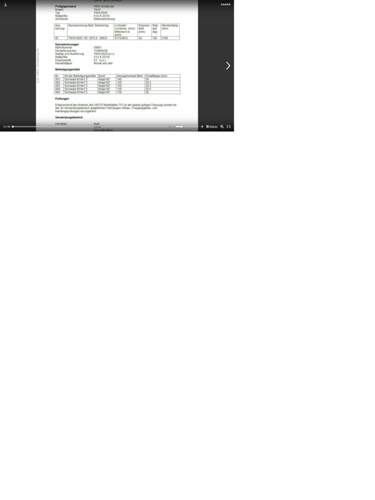

hätte eine Frage an die A4-Fahrer mit 8,5x19 ET30 drauf. Grundsätzlich steht im Gutachten, dass Karosseriearbeiten nötig sind. Aber hier im Forum sind bereits 8,5x19 ET33 montiert worden (Aussage: passt ohne Karosseriearbeiten und schließt genau bündig mit dem Kotflügel ab).
Also muss der Kotflügel bloß um ca. 3mm bearbeitet werden?
Wie muss der Kotflügel bearbeitet werden?
Habt ihr die Kombination mit/ohne Karosseriearbeiten eingetragen bekommen?
Welchen Einfluss hat die Tieferlegung (VA 35mm, HA 30mm) drauf?
Fotos?
Vielen Dank vorab für die Hilfe!

Habe mir von Tomason ein Satz Alus TN16 gekauft (gebraucht). Blöd ist das ich nicht unbedingt auf ET geachtet und mich mehr auf den Preis konzentriert .Habe vorher mit Firma Tomason telefoniert .Die haben mir bestätigt dass die felgen auf meinen A4 B8 passen werden. Nun lege ich gerade die Auflagen: unendliche A.. und K.. Unter anderen K1a btz K1b (je nach Reifengröße).
Meine Frage : hat jemand Erfahrung mit 8,5x19 Zoll Felgen im bezug mit dem A4B8 Fahrzeug? Muss ich da unbedingt Bördeln oder pass es auch so? LG

@1111966 da muss nichts gebördelt werden, bei der passenden Rad/Reifen Kombi
[Von Motor-Talk aus dem Thema 'Alufelgen 19 Zoll 8,5J mit ET30' überführt.]
Danke. Aber welche passende Rad/Reifen Kombination ist die richtige?

@1111966 hast du keine besseren bilder?
Ich kann da leider kaum was erkennen
Ich hoffe jetzt ist besser...
Audi
Audi
Auf dem "Bild" ist 20"
Was denn nun ?
19"
https://tomason.de/downloads/a-50600_55010316-a04-v03_1537450574.pdf
20"
https://tomason.de/downloads/a-50601_55011516-a03-v04_1537450557.pdf
