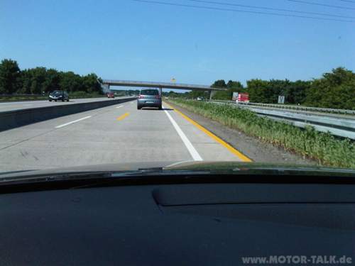

Hallo.
Ich fahre einen 8K Avant mit Sportfahrwerk (kein Sline) und den 245er auf 18" mit Erstbereifung auf der 5-Stern-Felge.
Mir fällt immer wieder auf, dass das Auto beim Fahren auf der Fahrbahnmarkierung erst vibriert, richtig am Lenkrad rüttelt und dann sogar aufschaukelt bis man es kaum noch auf Kurs halten kann. Es "springt" dann quasi aus der Spur runter von der Fahrbahnmarkierung.
Wir haben gerade eine Autobahnbaustelle vor der Haustür wo die "Ideallinie" quasi mit dem rechten Reifen auf solch einer Fahrbahnmarkierung ist. Ich muss immer absichtlich daneben fahren, da das geruckel und geschaukel sonst richtig nervt.
Ich habe mal ein Foto gemacht. Ich meine die weiße Linie mit der ich quasi auf den rechten Reifen fahre.
Habt ihr das auch?
Ich hatte das noch nie mit einem anderen Auto. Es ist wirklich kein kleines wackeln, sondern ein richtiges schaukeln, fast schlingern.
Grüße und ciao

Ich habe einen A4 ohne Sportfahrwerk und 225er auf 17" mit Dunlop und muss auch auf der A2 auf solche Fahrbahnmarkierung wegen Autobahnbaustelle fahren, habe aber nicht solche Probleme.
Ich höre und merke, dass ich auf der Fahrbahnmarkierung fahre, aber dieses stört nicht.

Etwas Ähnliches ist mir auch schon aufgefallen. Der Wagen liegt bei "unproblematischem" Bodenbelag wie ein Brett. Sobald aber "höhere" Fahrbahnmarkierungen auftauchen, zieht der Wagen leicht ruckelnd weg von diesem Fahrbahnbelag... anders kann ich's nicht erläutern - ist mehr ein Gefühl.
Was mir auch aufgefallen ist, dass der Wagen bei Fahrbahnen mit leichten Spurrillen eine unglaubliche Tendenz hat, in eine Spurrille "einzudocken" - er zieht also entweder nach links oder nach rechts (Spurrillen relativ breit - wahrscheinlich von LKW's stammend). Man könnte fast meinen, er wird von einem Magneten angezogen... Kennt das noch wer?

Breitreifen sprechen mehr auf Spurrillen an als schmälere. Das althergebrachte Beispiel aus der Physikstunde: Man läßt eine Kugel und eine Walze durch eine Rinne laufen, die Kugel kommt hierbei gerader durch.
Spiel mal ein Bisschen mit dem Luftdruck und Du wirst staunen. ;)

Luftdruck und Reifen-Breite sind gute Hinweise.
Allerdings könnte es tatsächlich an den Markierungen liegen.
Die "Alten" wurden nur aufgemalt; die "Neuen" bestehen aus dickflüssigen Tropfen, sie sollen (da 3-dimensionaler)
erstens: besser reflektieren und
zweitens: ein Abkommen, von der Fahrbahn (Wachrütteln durch sonores Brummen) verhindern.
Spurrillen in der Schwarzdecke oder Auswaschungen im Beton sind für diesen "Magnetismus" verantwortlich.
Der 8K ist zwar schon breit, aber in die parallelen Lkw-Rillen passt er nicht ganz rein, daher kann er sich auch nicht entscheiden, ob er mit der linken Seite in die linke Rille oder mit den rechten Reifen in die rechte Rille will.
Vermutlich spielen aber alle genannten Faktoren bei den Vibrationen eine Rolle.

Ich fahre auch den 8K mit DriveSelect und 245er, Auslieferungszustand. Ich kann das mit dem Schwimmen oder unruhigen Fahren nur bestätigen. Beim Bremsen aus hoher Geschwindigkeit ist mir dieses Aufschaukeln und der Versuch des Ausbrechens auch schon öfters aufgefallen. Ganz böse wird es bei regennasser Fahrbahn, wenn man bei angepasster Geschwindigkeit auf die weiße Linie kommt und beispielsweise in der Baustelle bremsen muss.

Yep, 17", 245er, Sportfahrwerk - kann das alles nur zu sehr bestätigen... Egal, on Spurrille, Huckel o. ä. - stabile Lage ist was anderes! Schaukeln, versuchtes Ausbrechen, egal ob nach links oder rechts etc... Aber der Hinweis mit dem Luftdruck ist ne Idee...
