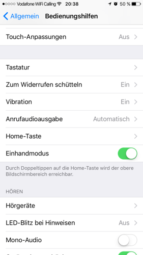

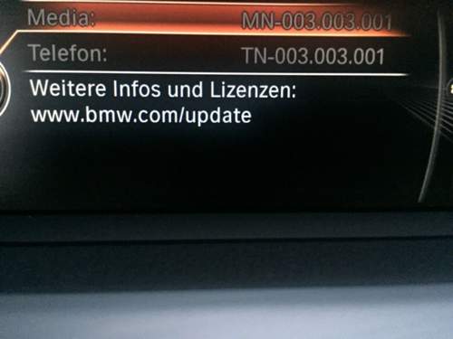

Hallo ich habe seit längeren ein Problem beim telefonieren im Auto. Ich besitze einen F31 Bj 12/13 und ein IPhone 6 mit der neusten iOS Version. Die Firmware im Auto ist die 003......... siehe Foto. Telefon ist über Bluetooth verbunden. Wenn ich jetzt telefonieren will und ich über das Auto wähle kommt ein Bild auf dem IPhone siehe Foto wo der Haken auf IPhone steht ich muss dann erst auf BMW drücken damit ich über die Freisprechanlage telefonieren kann. Wähle ich dann erneut ist das gleiche Problem wieder da. Wenn ich einen Anruf annehme über das Lenkrad, ist das Gespräch wieder auf dem iPhone, dann muss ich auf dem Telefon auf Audio drücken da wo sonst das Lautsprecher Symbol ist und es erscheint wieder das Bild auf dem Foto wo ich dann wieder auf BMW drücken muss. Ich habe die erweiterte Smartphone Anbindung. Versuche das Gerät neu zu koppeln haben nix gebracht. Ich weiß nicht mehr weiter gibt es Einstellungen im iOS? Oder im Auto? Oder habe ich die falsche Firmware?

Sollte nicht so sein. Schau mal am iPhone unter allgemein - Bedienungshilfen - Anrufaudioausgabe, da müsste automatisch stehen, vielleicht hast du das fix auf "Lautsprecher".
Img-8446
Hallo da habe ich schon geschaut steht auf automatisch. Habe in einem anderen Forum gelesen dies mal auf Bluetooth Headset zu stellen. Hat nix gebracht. Wenn ich auf Lautsprecher stelle kommen die Anrufe auch auf dem Lautsprecher an. Wenn ich auf automatisch oder Bluetooth stelle klappt es bei ca. jedem zweiten Anruf das er auf der FSA ankommt. Komisch
