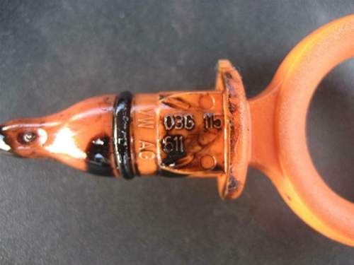

so nun meine frage an euch, wie sieht euer stab aus? vll fotos? welche nummer steht am kunststoff oben?
meine angaben zum bisherigen:
unten meßbereich sind kugeln dranne (sieht keines wegs aus wie die zwei varianten aus der bedienungsanleitung)
die nummer auffm kunststoff also da am henkel zum ziehen sind:
AT GN4 PA 6.6
03G115
VW AG
6110
Ich bitte um antwort (wenns geht schnell ), will nich das der freundliche mich verarscht .....

und nu is der ring gerissen .....als ich zuhause ankam und dan ölstab raus ziehen wollte is mir im letzten moment der gerissene ring aufgefallen, wär mir dies nicht aufgefallen wäre dieser stumpf in das ölmeßstab loch gefallen .....(wäre ne tolle scheiße gewordenn)......
so müsste es bzw sah es beim alten auch aus......bild
und so sah der ölstand am alten meßstab aus.....man sieht wie sich das zewa mit öl vollsaugt .....also wo öl drann war
also hat der händler mich ma eben dermaßen verarscht....ich habe zwar nix für den stab bezahlt aber dennoch ist es mega hinterhältig wie man seine kunden so verarscht..... immentefekt habe ich nun den sleben stab wie vorher nur neu 😁......... ok da war ein ring mehr drauf (von meinem alten der eine) der is aber nun gerissen (is ja klar die sind nich ausgelegt um gedehnt zu werden, was beim wechseln von einem auf den anderen stab geschieht).......
ich werde da morgen nochma hinn und terror schieben.......
was ich aber nicht verstehe wieso auf den bildern von erwinh ein anderer meßstab ist , zumindest das orangene oben ,,...trotz gleicher nummer..... und wieso haben andere ne andere nummer?

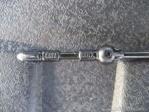

da ich grade Öl nachfüllen musste 😠 habe ich direkt mal ne kleine Foto-Session mit dem Messstab gemacht.
Anbei dir Fotos...
Noch kurz zum Motor: Ist ein 2.0 TDI 140PS PD - MKB: BKD 🙄 ohne DPF
An der Stelle auch direkt eine Frage:
Da ich finde das man den Messtab total schlecht ablesen kann (schwarzez Öl auf schwarzem Plastik 🙄 ) wollt ich mal fragen ob man das was ändern kann? Hatte mal gelesen das man aus dem Golf ein Messstab nehmen kann. Weis da einer was genaueres?
Gruß Daniel
Ich benutze einen Stab aus dem Golf ,
allerdings beim 2 Liter Benziner, in wie weit das den TDI-Fahrern hilft, kann ich nicht beurteilen ! Kenne den TDI Stab nicht !
Die letzten beiden Bilder in der Galerie
Viele Grüße
g-j🙂
