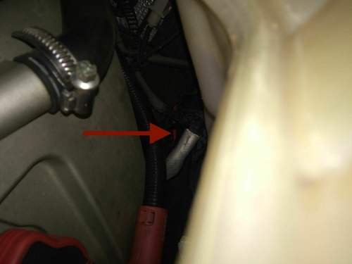

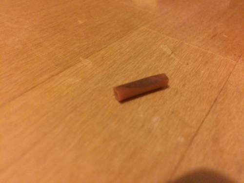

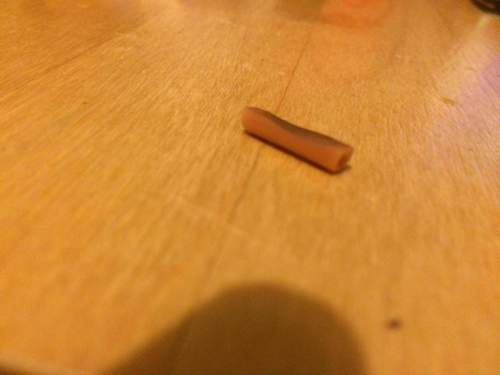

Hier nochmal das Bild von der Leitung im Motorraum, besser erkenntlich. Und nochmal ein Bild von der kaputten stelle die beim Kompressor lang lief. Angescheuert und auch bald fällig. Ebenfalls repariert von Senti.

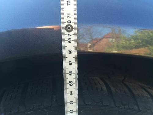

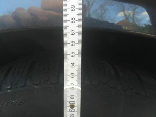

So, also schon mal gute Nachrichten: Gestern Abend im Lift-Modus abgestellt und heute Morgen immer noch im Lift Modus - bzw. der Wagen hat sich nicht abgesenkt. Gestern Abend 71 cm und heute Morgen auch 71 cm !
Frag ich mich nur... warum der sich dann vorgestern im Dynamic Modus vorne abgesenkt hat....!?

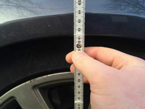

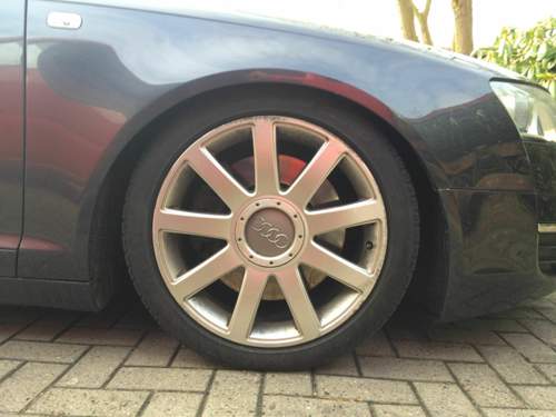

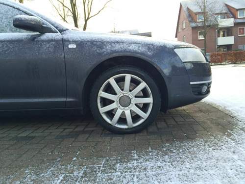

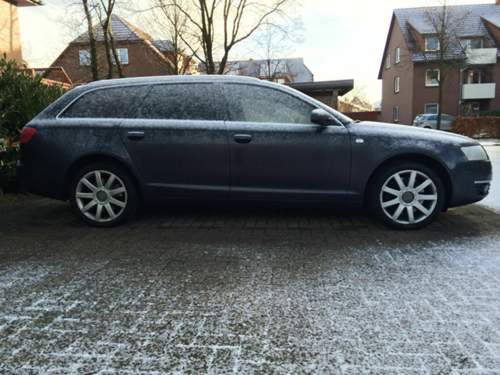

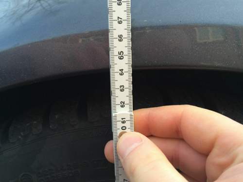

Ich habe jetzt das FW eine ganze Weile beobachtet. Und es ist so, dass sich das FW über Nacht weiterhin absenkt. Allerdings wesentlich langsamer als vorher. Und diesmal mehr vorne rechts, als vorne links. Eventuell hängt es damit zusammen, dass vorne links ein Stoßdämpfer neu ist, vorne rechts hingegen nicht.

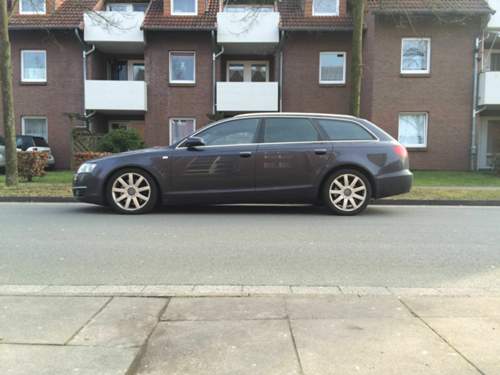

Habe das Auto jetzt mal auf einer so gut es ging gerade Straße abgestellt und 36 Stunden gewartet. Die Fotos sind also von meinem Auto, nachdem es 36 Stunden unbewegt dort stand. Gemessen hab ich auch. Vorne rechts hängt schon im Radkasten, vorne links ist kurz davor.
Ist das nun noch normal oder schon wieder irgendwas nicht richtig?
Zudem beruhigt mich einigermaßen der Auszug aus dem Bordbuch, in dem drin steht, dass sich das Fahrzeug von der Höhe her, aufgrund von Temperatur ect. selbst variiert.

Senti hat ja erfolgreich das erste Leck gefunden und repariert... da lag meiner ja vorne links flach... Trotzdem hatte er sich ja noch abgesenkt und ich habe es weiter beobachtet. Es war dann wieder so krass wie auf dem Foto siehe unten. Also die Luft war ganz raus - aber diesmal vorne rechts.

Vorne rechts ohne Luft im Dämpfer
Bild von Sonntag
Bild von Dienstag - es hält
