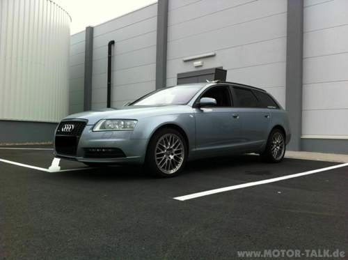

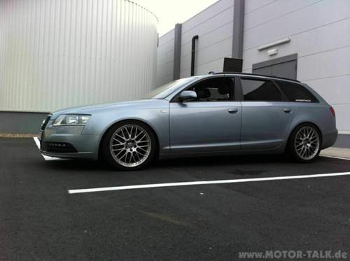

Das Steuergerät für Luftfahrwerk habe ich auch gegen eins vom Allroad (beim richtien Index geht auch flashen) getauscht.... von Lift zu Dynamic nun 9 cm weg.... da komme ich sogar in unsere extrem steile Tiefgarage :)
siehe bilder
Passenderer Thread dazu wäre der hier: http://www.motor-talk.de/.../...oad-kaufentscheidung-t3675355.html?...
Bei weiteren Fragen dazu bitte dort ! Danke
mfg Senti
Aas-tief
Aas-hoch

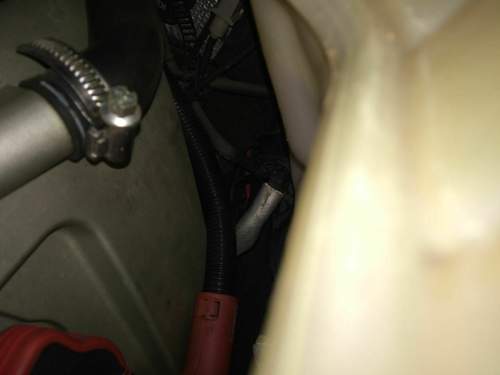

Also wie Senti schon beschrieben hat, befand sich das Leck hinter der Führung zum Motorraum. Man konnte das Stückchen Leitung vom Motorraum aus sehen und es auch deutlich zischen hören. Bzw. das Zischen kam schon, als man leicht an der Leitung die in den Motorraum geht, zog. Die Leitung sah man, wenn man am Motorblock rechts vorbei schaut, schräg unterm Wasserausgleichsbehälter. Foto hab ich angehängt.

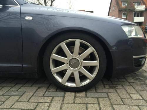

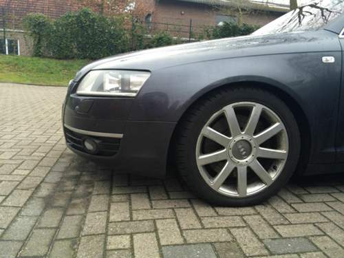

Wie auch immer... auf jeden Fall gestern freudestrahlend zu hause angekommen, Auto abgestellt und gewartet... 2 Stunden später immer noch oben !
DANN
Heute morgen das leicht ernüchternde Ergebnis: Vorne hängt er wieder runter. Diesmal aber rechts mehr als links !
Und zwar 1 1/2 cm Unterschied ! Hinten ist er nach wie vor oben. (Fzg. im Dynamic-Modus abgestellt).
Nun frage ich mich, ist das "normal" oder stimmt da schon wieder irgendwas nicht ? Als ich die Tür aufmachte, hat sich nichts getan. Erst als Zündung auf "an" stand, pumpte er sich prompt wieder hoch.
Hab ihn nun im Lift Modus abgestellt und wart mal ab, was morgen früh passiert.... :-/
Anbei einmal ein paar Bilder vom momentan Zustand wie ich ihn heute Morgen im Dynamic Modus vorgefunden hab. PS. es sind ca. 3 Grad Plus hier.
